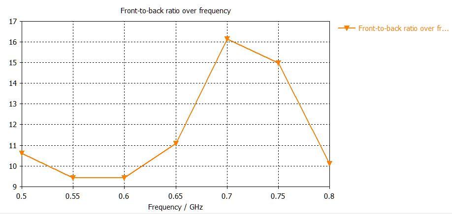

    Пока Меридиан (07 AF) снят, промерял и промоделировал на скорую руку. Модель без колпачков, пластиковых проставок, и коробки усилителя. Обратил внимание, что задний лепесток их особо не волнует. Вибратор к буму не подсоединен.
    Спойлер (+/-) (Графики)
    Последний раз редактировалось Vodkaman; 10.03.2020, 18:40.
