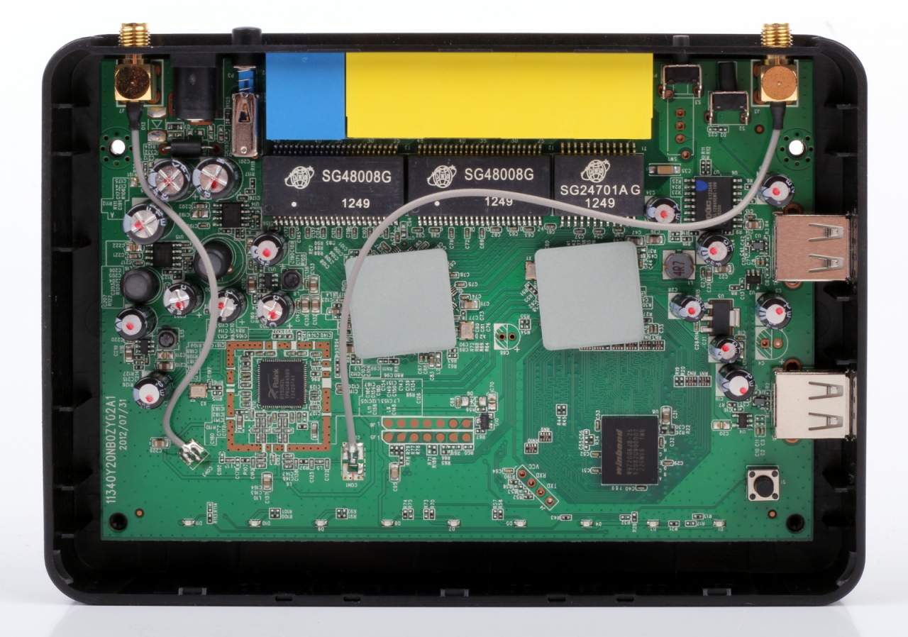

Попал ко мне данный аппарат с диагнозом "не удалось настроить интернет".
На деле оказалось, что к роутеру нет доступа через LAN порты, только через WiFi.
Настройки неоднократно сбрасывались, шились разные прошивки. И с первой и со второй версией роутер ведёт себя одинаково: через LAN нет доступа к 192.168.1.1, сам роутер не видит сеть интернет. Само собой, пришла первая мысль, что сдох роутерный гигабитный свитч, но ведь при втыкании кабеля лампочка загорается и в веб-интерфейсе правильно показывается скорость и дуплекс.
Есть надежда оживить его?
Keenetic Giga: CPU: RT3052 MIPS24Kc @384MHz Flash: 8MB RAM: SDRAM 32bit 64MB
WLAN: Built in SoC 2T2R/300Mbps (2.4GHz) Switch: 5x1GbE with HW_NAT v1 USB: 2x2.0
Вот лог загрузки:
Вот лог загрузки:
