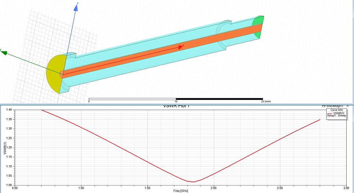

              #81

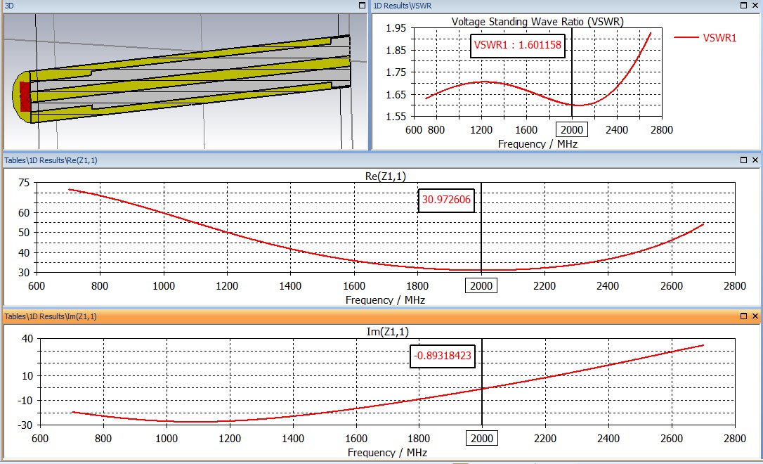

              Эта геометрия трансформатора в HFSS даёт такие расчёты:
                #82
                Что-то, совсем мимо?! Странно, что результат ни разу не похож, ни на один из моих расчетов и на показания AppCad.
                Видимо неправильная у меня методика расчета трансформаторов, минимум КСВ хотя бы должен был совпасть. У меня в районе 2000 МГц, а у Вас на 1200 МГц.

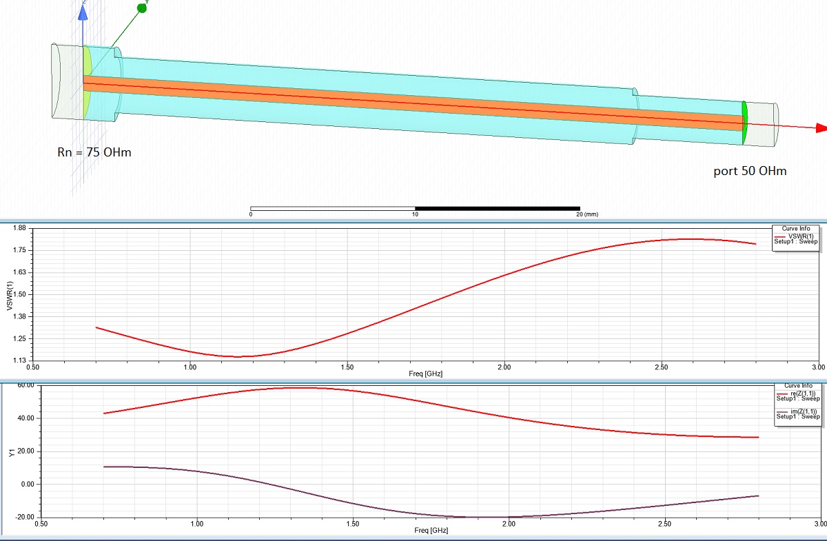

                  #83
                  Прошу прощения, в этот раз я сам ошибся в построении модели расчёта. Всё исправил, вот что получилось:

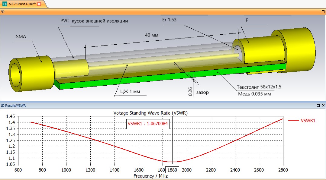

                    #84

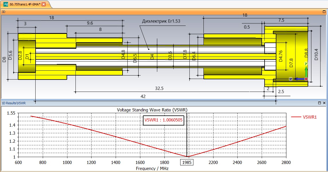

                    Есть еще одна идея, пригодная для регулировки неискушенными людьми:derisive:
                    Но диапазон уже поуже
                      #85
                      Этот вариант вполне пригодный.

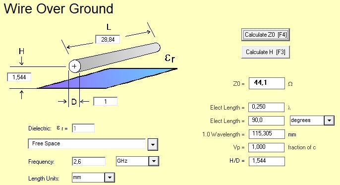

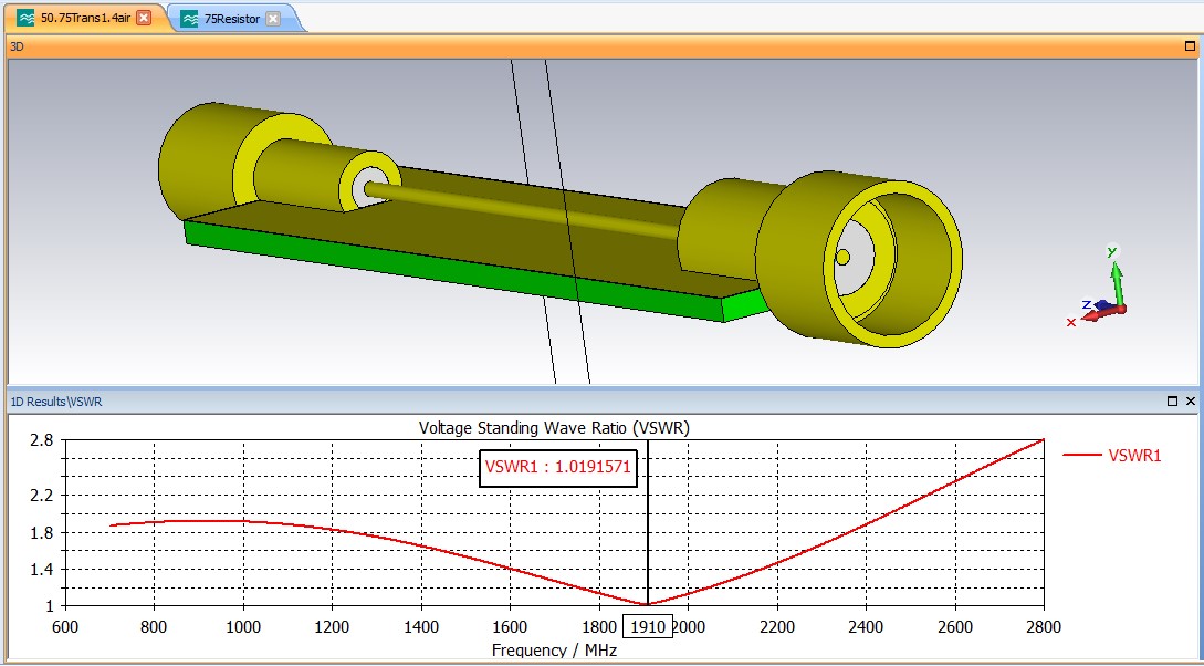

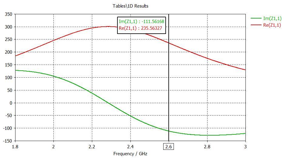

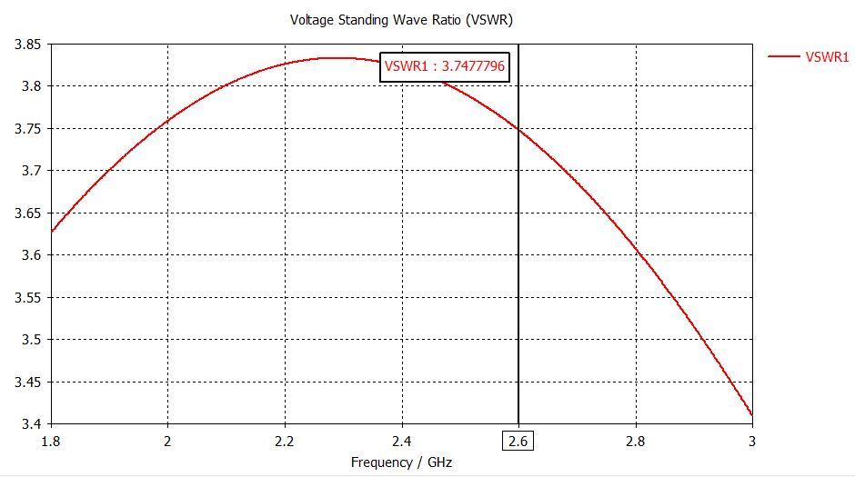

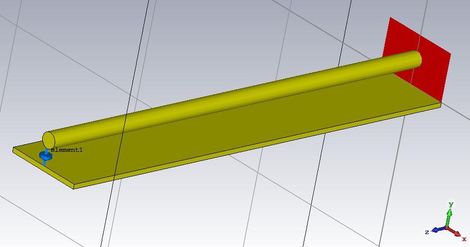

                          Поделитесь методикой расчета четвертьволнового трансформатора. Звучит странно в конце такой темы, но установив новую версию CST столкнулся с проблемой - разные установки дают разные результаты.
                          Обычно я делаю предварительный расчет в AppCAD, потом в CST уточняю размеры. Раньше разница была приемлема, теперь 3П.
