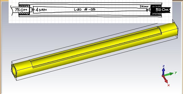

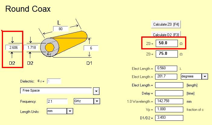

          Пост #27, я уже исправил ошибку. 75Ом - 2.6мм; 50Ом - 4мм.

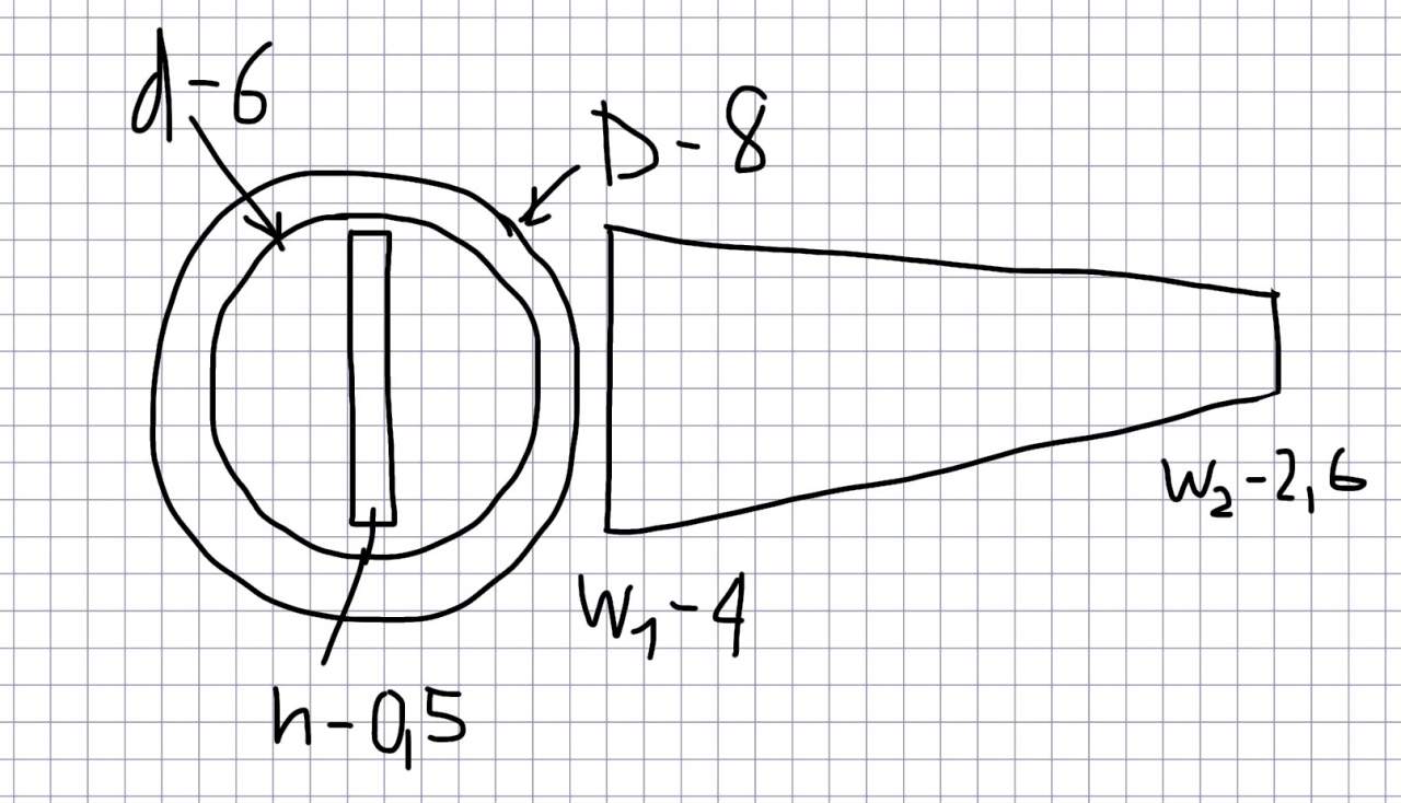

              Jomy, у меня не конический проводник, это металл толщиной 0.5 мм.

                  #53
                  ,,, подача прекрасный проводник ...!!!
                  Мне кажется его сложно изготовить (конический проводник)...
                          В домашних условиях нереально !!!
                            #58
                            Смысл?

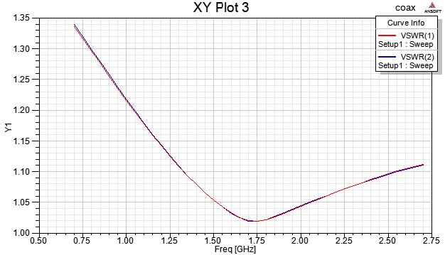

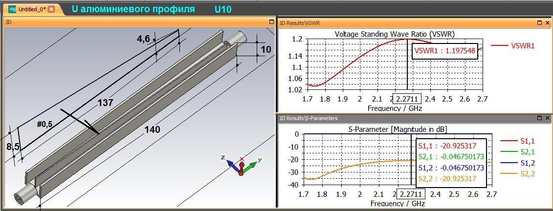

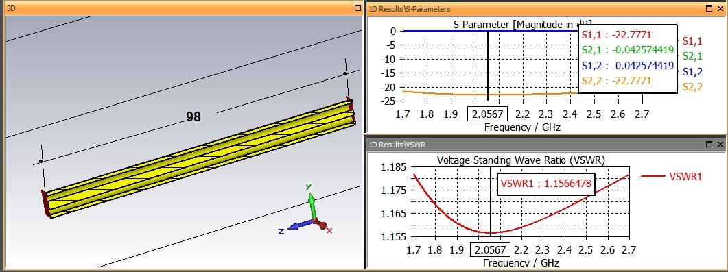

                              Прости, Vodkaman. Первый раз дал неправильный график... Не могу привыкнуть к твоим способам задания размеров на эскизах и поэтому первый раз задал длину полоски 100 мм, сейчас 80мм.
                                #60
                                Я же говорил, что длиной можно минимум КСВ (резонанс) двигать.
                                Честно говоря, мне 100 мм нравятся больше. Но я бы не пытался перекрыть весь диапазон , сделал бы три ступени 0,4-1,5; 1,4-2,5; 2,4-5,0 GHz а радиолюбитель уж выбирает пусть.
