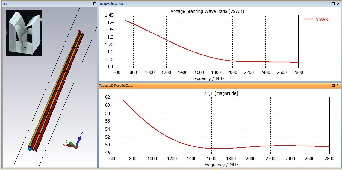

Вариант трансформатора из кабеля 75 Ом:
Длина 55 мм, длина критична, пробовал разные варианты с привязкой к длине волны и без, это лучший. Почему? Не знаю?!
Диаметр диэлектрика на входе (75 Ом) - 4,7 мм, на выходе - 2,82, Еr-1,53 (вспененный полиэтилен), ЦЖ - 1 мм, толщина оплетки 0,15 мм.
Недостаток - надо использовать SMA разъем. Преимущество - можно использовать стандартный пигтейл.
