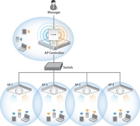

А есть у вас схема как это все может быть установлено?
Точки доступа Edimax
К такой программе нужен еще и компьютер, работающий в постоянном режиме... У Edimax принципиально другая идеология - построение полностью автономной сети. Да, для управления нужна еще одна точка доступа, но она сама при этом работает и как контроллер и как точка доступа. К тому же в качестве контроллера может использоваться дешевая точка доступа CAP300.

В MikroTik точно так же реализовано. Только вот как беcшовный роуминг реализовать?Сообщение от Peter1 Посмотреть сообщениеДа, для управления нужна еще одна точка доступа, но она сама при этом работает и как контроллер и как точка доступа. К тому же в качестве контроллера может использоваться дешевая точка доступа CAP300.
При установке системы NMS, бесшовный или быстрый роуминг на управляемых точках доступа серии EdimaxPro включается автоматически. То есть человек с мобильным устройством, проходя от одной точки доступа к другой переключается автоматически, не замечая этого. Конечно, для этого на обеих точках доступа должен быть одинаковый SSID.
