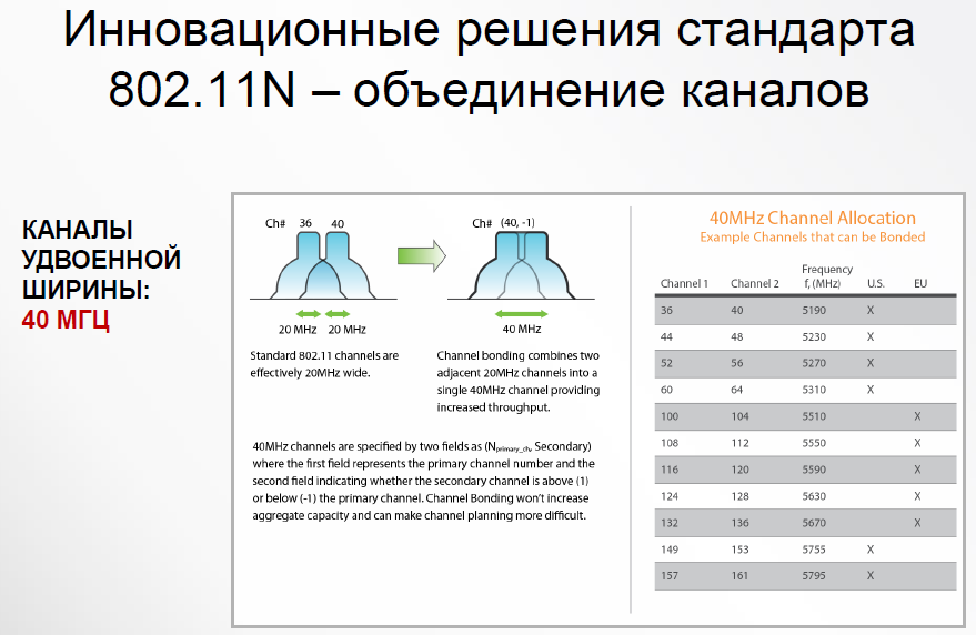

Данные можно передавать на любой частоте, все дело в стандарте(протоколе).Сообщение от Likov Посмотреть сообщениеЕсли частоты те же самые, то за счет чего 11ac имеет в 3 раза большую скорость чем 11n?
Главное отличие стандарта 11ac - расширение ширины канала до 80 Мбит/с. Кроме того, чтобы каналы меньше перекрывались как в 11n стандарте, часть каналов пропущена. Если на 11n (2.4 ГГц) каналы идут через 5 МГц: 1, 2, 3.... То в стандарте 11ac они идут через 20 МГц: 36,40,44,48...
Есть еще в новом стандарте улучшения MIMO технологии и в математическом аппарате обработки. Все вместе и дает такое увеличение производительности
