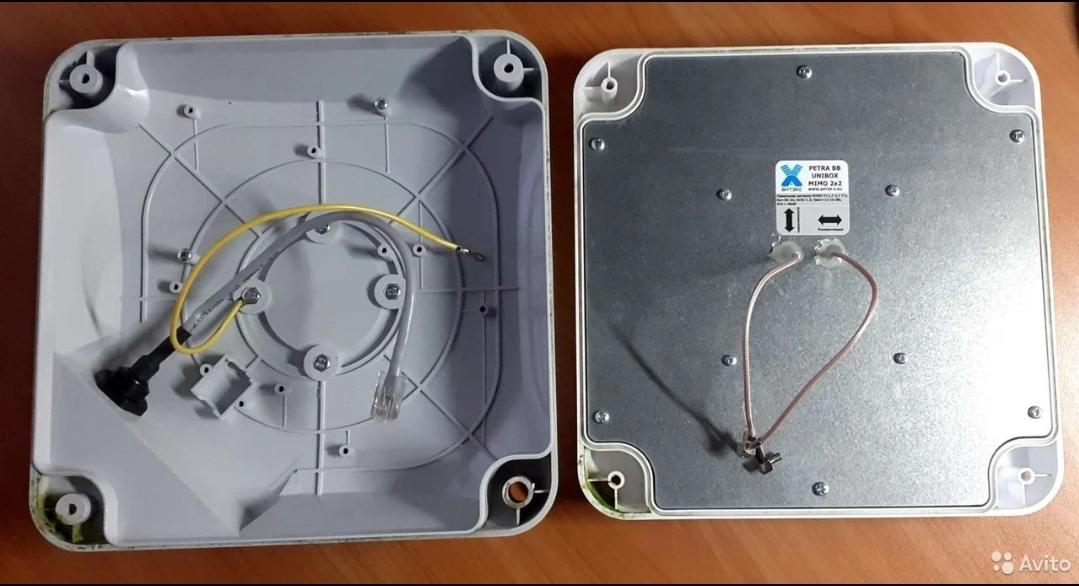

Антенна Petra BB MIMO Unibox
    Пробовал, трафарет из желязяки удобней.
    А в чем бизнес? Купить готовую антенну и вместо того, чтобы насладиться ее работой, раздербанить ее и сделать копию, только без радома?
      Да нету никагого бизнеся, просто интересно(игрушеки были в детстве простые, я счас поиграться хоться!!!)))

          У меня в детстве младший брат любил «разбирать» игрушки, а попросту ломать, а мне приходилось их чинить. Мне уже недалеко до пенсии, но принципиально род занятий не поменялся, все чего-то чиню, то бензопилы, то мотокосы, то велосипеды...

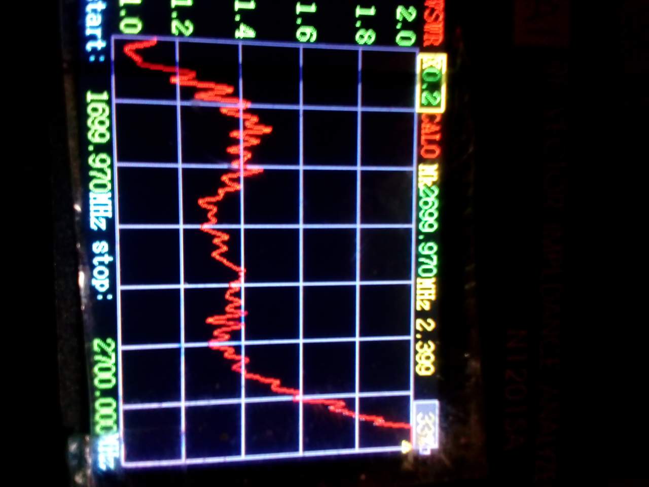

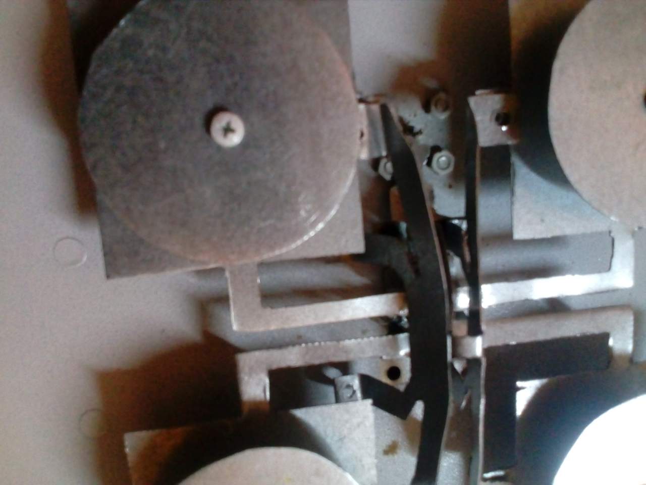

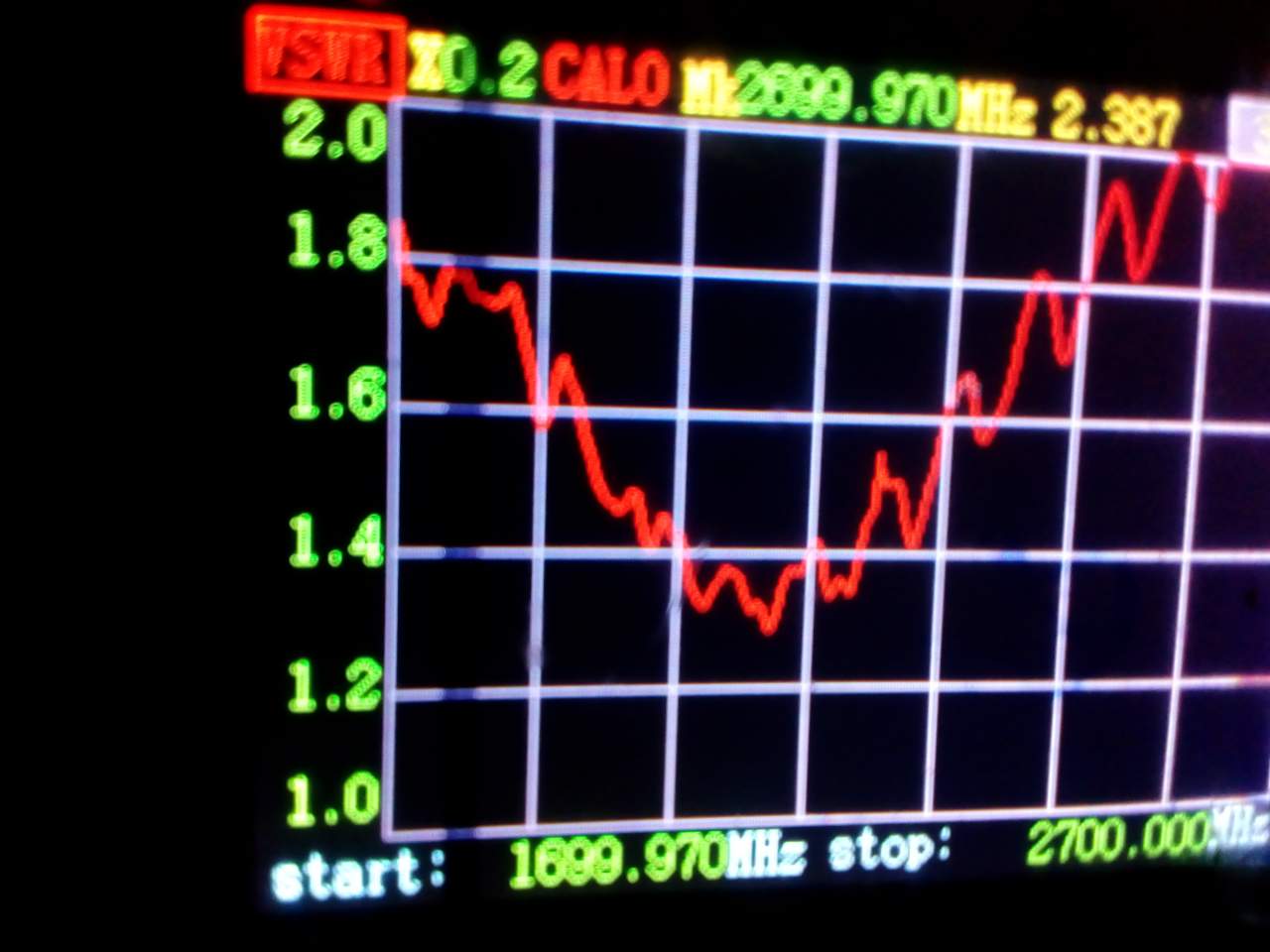

            Пока ксв в пределах 2, возможно прикручу второй порт, и хоть немного упадет(сильно на это надеюсь).
              Не надейся! Если развязка хорошая, то второй порт почти не влияет.
                Спорить не буду, я тут тут первый раз в такой ситуации, будем поглядеть, и сделаем выводы!!!)))
                Заодно и развязка помериться сама собой!!!)))

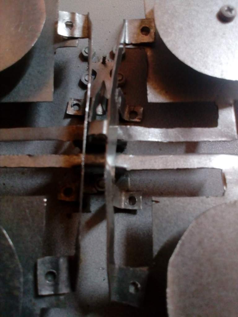

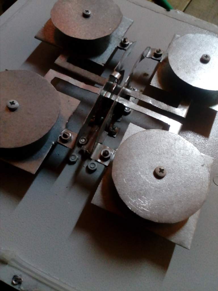

                  "Изогнул" шунты для этого порта, примерил, вроде закрутиться, клепочника у меня нет, закручу на болты и гайки!!!)))
                  Начинает затягивать, теперь знаю чем займусь в выходные.!!!)))
                  Последний раз редактировалось Aleks07111971; 23.08.2018, 23:20.
                    Усе, собрал!!!))).
                    Второй порт.

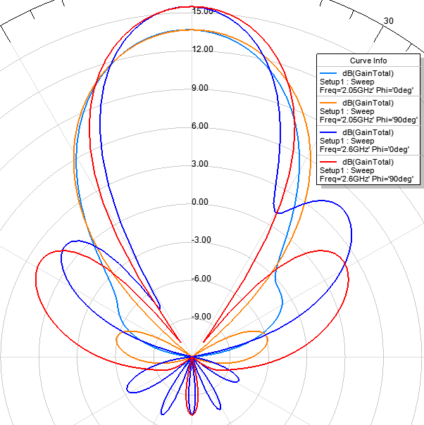

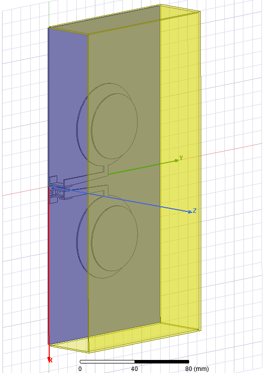

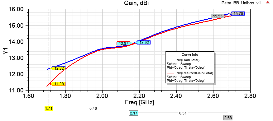

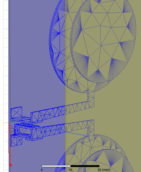

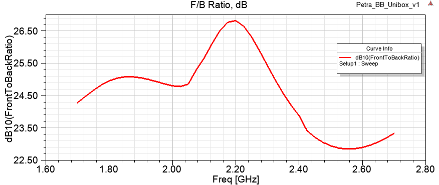

                      Подкрутил модель из #35 (размеров не трогал)
ID:	324220 новая версия?

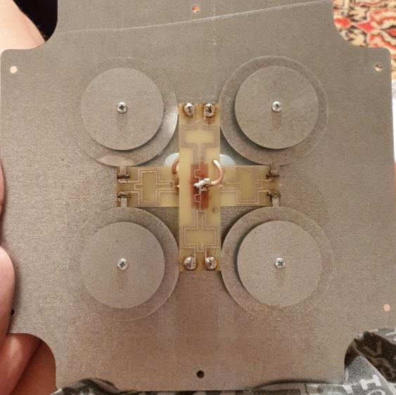

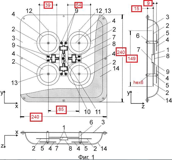

                            ,, clanon2, расскажите, где вы это взяли .. ???
                              https://www.wifi-antennas.com/topic/...#comment-10921

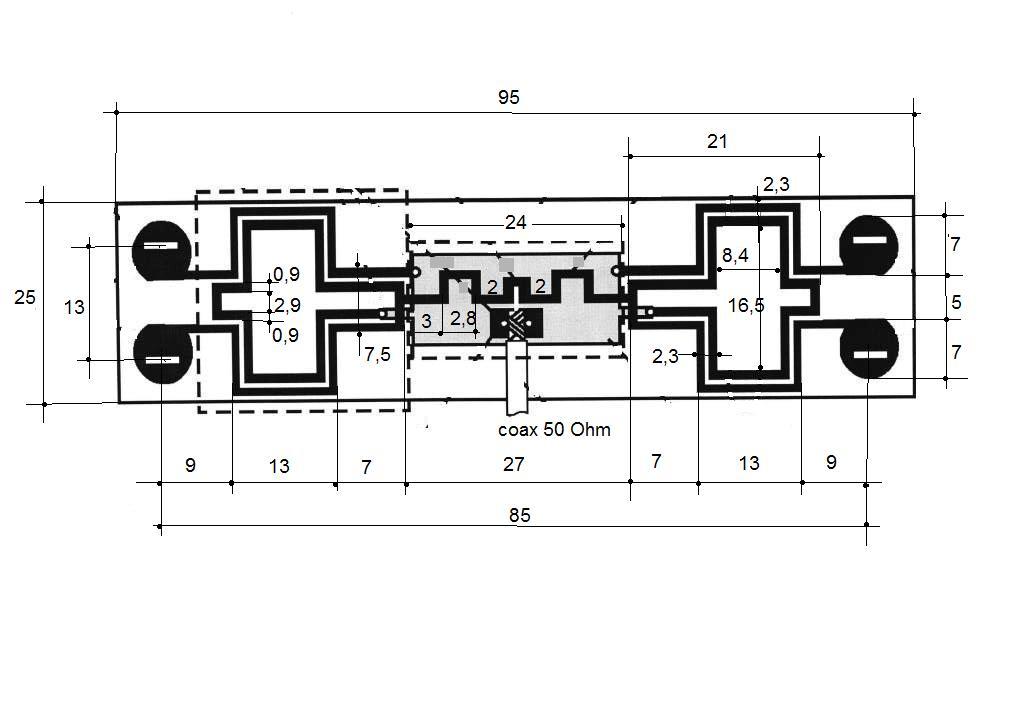

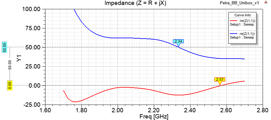

                                ...new Petra....Нажмите на изображение для увеличения.
