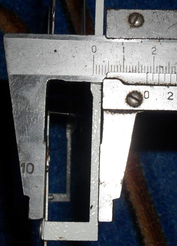

    Фоткай!!! Нафиг болгаркой то???))))
    EDIT
    Я блин, сверлами зазоры выставляю, моделирую, а они болгаркой!!!! Жесть!!!)))) Да вы ребята веселитесь)))!!!???
    эта антенна была с кабелями,я её подпилил и как не странно изменений в скорости и сигнале не заметил.а сегодня на рефлектор поставил внутренности такой же антенны она была с боксом и юсби шнуром.работает отлично.по размерам они одинаковые.сильно не ругайте,пяточки были с новья круглые.

      Сколько расстояние между стойками?
        #48
        по центрам стоек 104 мм
          #49
          Сообщение от Вовикус Посмотреть сообщение
          Давай уж, начал то так то, нижний уровень на какой высоте стояли(дуги(примерно???)))
            #50
            ещё один размер
              #51
              примерно или даже точно 2,5 мм от рефлектора,хотя если стойка 20мм а на штангеле почти 18мм то зазор выходит 2мм
                #52
                подскажите мне пожалуйста,если я приделаю бортики на рефлектор сантиметров по 5 высотой,это поможет антенне стать узконаправленной?хочется сделать так чтоб боковые вышки не мешали,иногда происходят подключения к вышкам которые под 90 градусов от направления антенны,но с большим сигналом и меньшей скоростью,а мне нужно ловить с сигналом по слабей и с большей скоростью.
                    Ненай, некоторые антенны любят бортики, полоска ксв не сужается, усиление растет, производители не любят бортики.

                        спасибо,по пробую сделать,если не пойдет то не долго снять.

                          Пять, это очень много, от 2 до 3 реальные цыфры!!!
                            #58
                            понял спасибо
