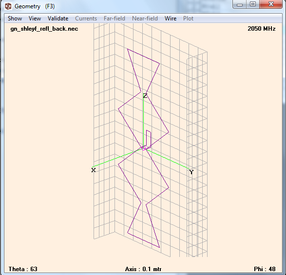

3.Кто сказал что Гнутик 10 дуцибел? Как часто выкрикивает здесь один персонаж, пруфы в студию! Напомню из истории вопроса. Уважаемый ДЭ делал безуспешные попытки открыть файл Гнутика на 4PDA и ему это так и не удалось. Давайте дадим ему ещё шанс:
4NEC2 насчитал 14,87 dbi
