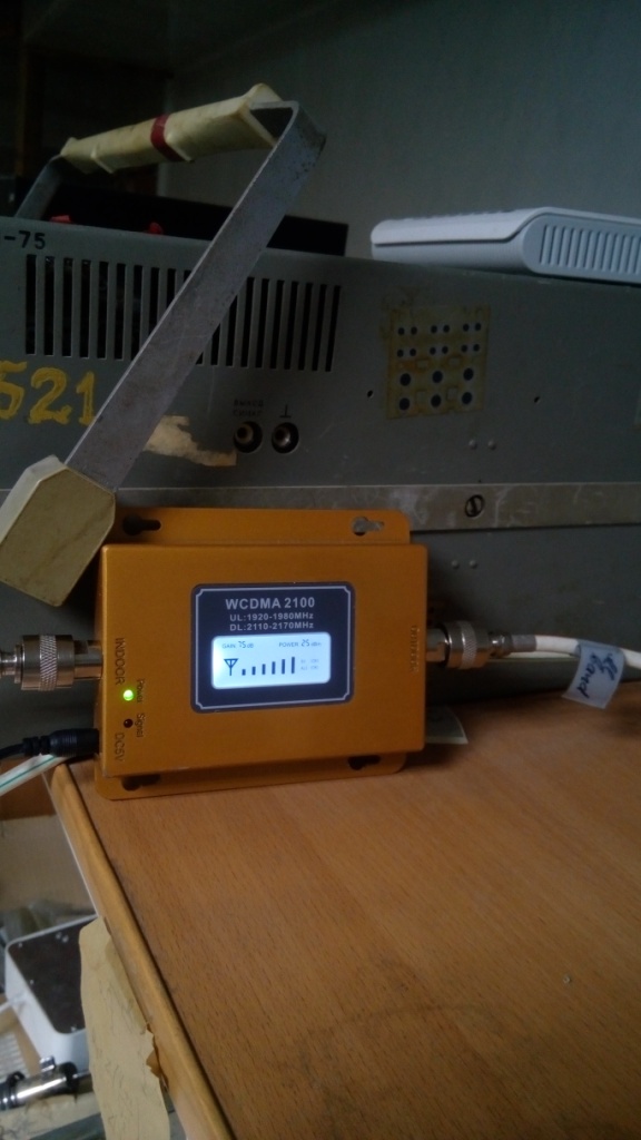

Не принципиально. Я пытаюсь в общем понять. Модем 250 мВт, обычный репа 80 мВт, этот 1Вт. Что-то я не понял смысл обычного.Сообщение от com0666 Посмотреть сообщениеэто около 80мвт
Если обычный поставить, а наверху мобильник в сети регистрируется, то будет чуть чуть связи и плохинький интернет. Мы ведь про 1800 говорим?
Ну как же? А усиление?
Если на первом этаже нет сигнала, а над домом он зашкаливает, положим -80дбм на телефон, то установив внешнюю антенну "параболик Водкамана, 20дб", Вы получите внизу, где привыкли на кухне смотреть свой телевизор на самодельную антенну от внутренней антенны репитера +10дбм. Мобильники аж подпрыгнут от такого счастья и всё заиграет новыми красками.
Обычные репитеры не должны быть мощными, но должны иметь большой КУ. Задача- покрыть 50-100 м.кв., взяв сигнал там где он запредельно хорош и опустить в цоколь, металлический ангар, бары, рестораны, офисы и т. д. Площадь покрытия небольшая.
Но вот если на крыше нет -80дбм на мобильнике, если он даже не регистрируется в нужной сети, то нужен репитер с мощным Аплинком, по крайней мере мощнее модемовских 23дбм/2антенны.Без меня Вы так и гнули бы Харченки..
