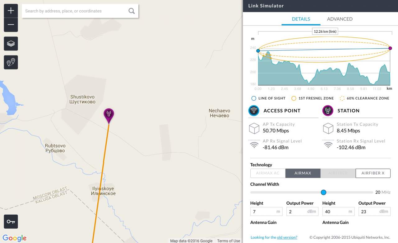

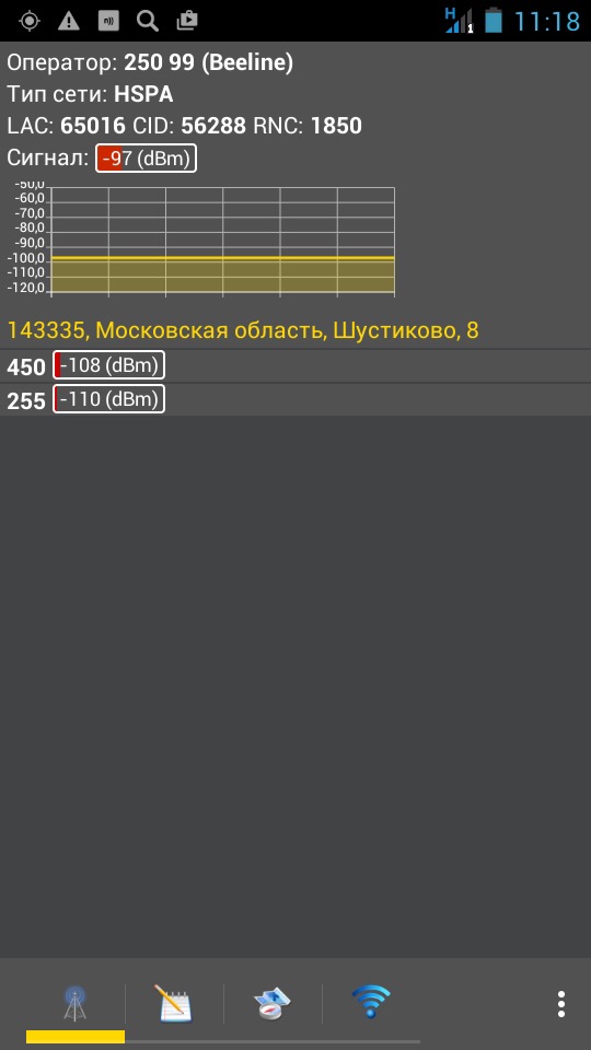

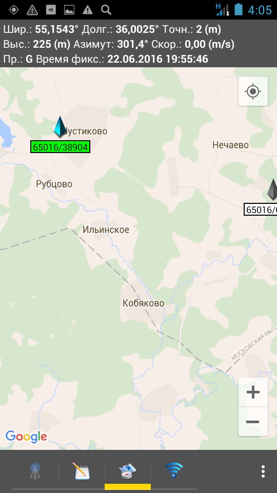

Ну,хорошо,вы узнали "местоположение б.с" дальше то что?
Что с рельефом и прочей "гадостью"?
У меня достаточно "примеров" когда - "взял" б.с. и "всё пучком" , а "соседу" в 100 м. ни как .
Во где "собака порылась".
И в моей практике это сплошь и рядом.
На "пда" парня "консультировал" - он всё пытался с "ближней взять",а в итоге "по рельефу"
сейчас "работает" на той за которую и "не думал".
Быват и б.с. в 5км. ,а "работает" на той ,что в 20км( в роде 17-18км что-ли и облучи он сам "на коленке" делал) -рельеф однако(и пр. хрень)Последний раз редактировалось просто Я; 23.06.2016, 00:36.

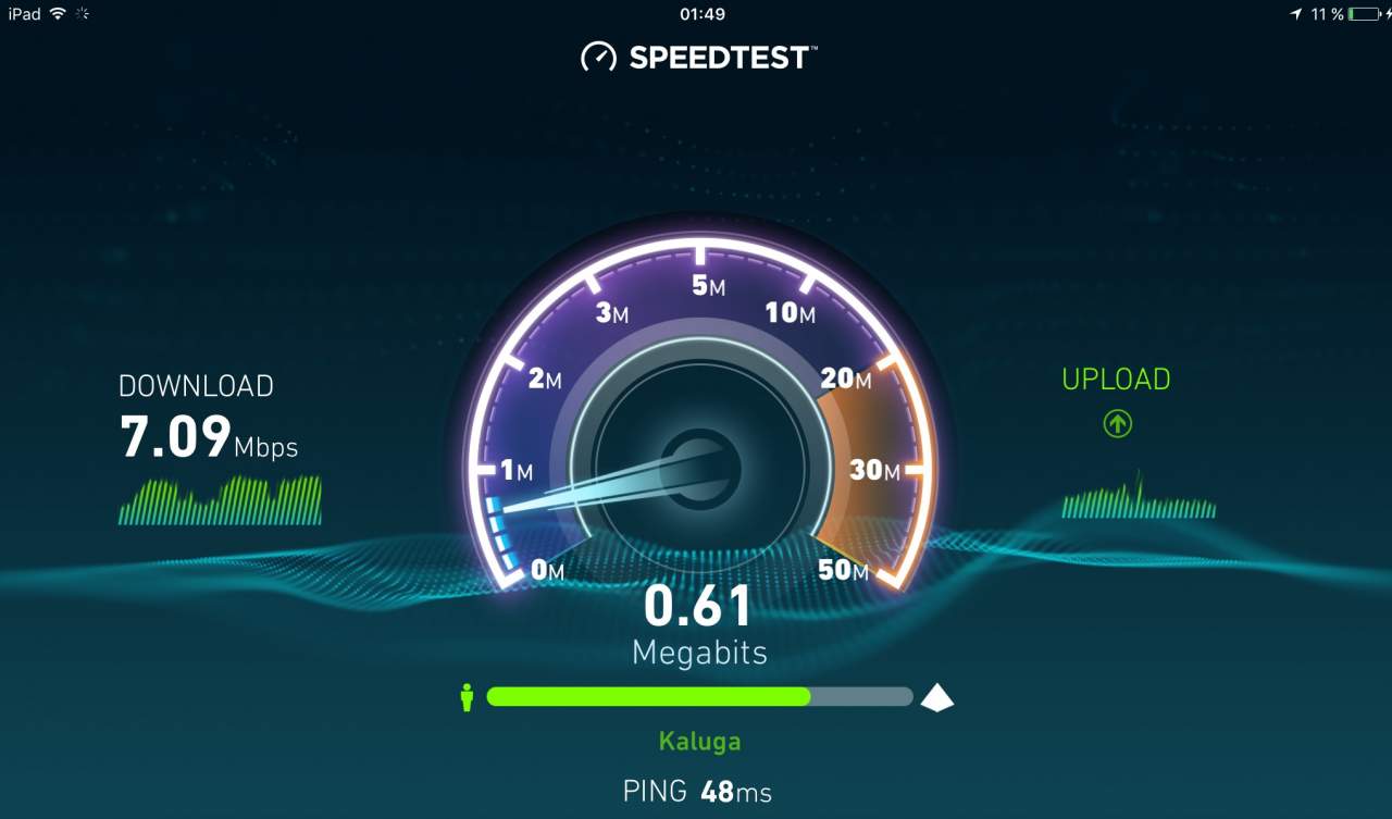

Как сказать, та вышка в МО находится в густозаселенном дачниками районе, логично былобы предположить, что в выходные происходит перегрузка, ан нет! В будни все еще хуже, ощущение такое, что они электричество экономят.
Вышка в Борисово, Калужской области, когда работала, вела себя предсказуемо, в выхи жопа, в будни ничтяк, зимой ровно. Еще нюанс, когда сидел на 900МГц, сигнал отличный, но скорости нет. На выгрузку супер, загрузка тормозит. Сейчас при сигнале на грани отсутствия, 2100МГц, время от времени наступают просветления, и загрузка только в путь. Ветер ли, дождь ли, пофиг, работает по своей хитровымученной программе, без всякой логики. Я уже начинаю привыкать.
