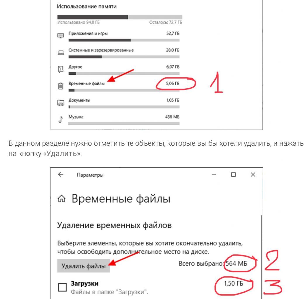

            Ты думаешь я это все не перепробовал? Если у тебя была бы десятка, ты бы понял о чем я. Я не смог найти эти файлы и под Администратором, и с правами Администратора, и штатными средствами и через реестр...
            Даже в примерах, они не могут удалить все: 1- 5Гб (у меня 29), 2- то что может удалить комп, 3- даже если удалить мусор, 3,5 Гб останется.

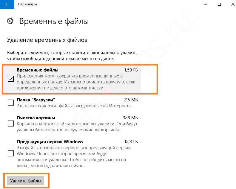

              своп - это тоже временный для винды.
              перегрузись. посмотри какой размер временных. зафиксируй своп на 1 гиге. еще раз перегрузись и посмотри еще раз размер временных. может у тебя своп 20 гиг?
              п.с. на втором рисунке с цифрами 2 и 3 что не так? из списка выбрали что то конкретное. - папку с загрузками не хотят удалять. в чекбоксе нет галки.

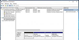

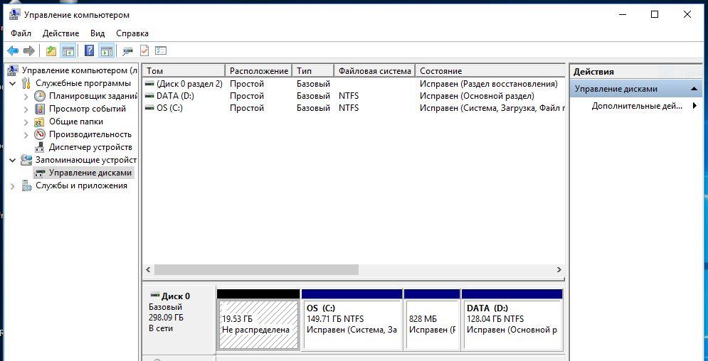

                Кажется нашел. Как он появился и что с ним делать пока не знаю.

                  https://hetmanrecovery.com/ru/recove...-of-a-disk.htm
                    Не, это не то. Этот раздел не входит в диск С. Это отдельная тема.
