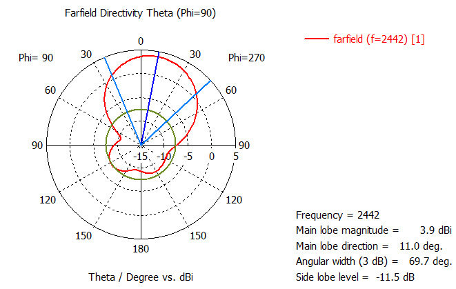

jomy, диаграмма направленности просто фантастическая!..
Я, кстати, закончил антенну из #27 на FR-4. Чуть позже дам размеры. К сожалению, получить честные 14 dbi как у производителя даже близко не получилось (может производитель нас обманывает?). На выходе те же 8dbi с небольшим. Чтобы получить больше, нужно увеличивать размеры, я проверял это реально, но всё равно прирост небольшой (в результате КУ ~9.5dbi), а антенна становится больше на 20%.
Привыкай!:sorry:Сообщение от titch Посмотреть сообщениеК сожалению, получить честные 14 dbi как у производителя даже близко не получилось (может производитель нас обманывает?).

jomy, это потолок. Я понятия не имею, как можно получить больше. Есть идеи, что можно попробовать? Если картон - это единственное решение, то я попробую на выходных картон. Но очень слабо верится, что это поможет. Как картон даст 2,5dbi без принципиального изменения конструкции?!..

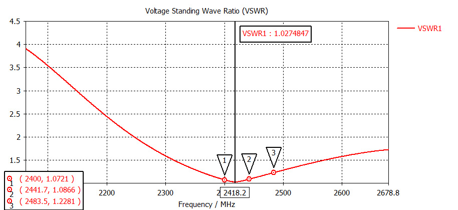

Вот размеры для одностороннего FR-4 1,5мм 35мкм. Чтобы получить более равномерное заполнение частот 2400-2484 за счет снижения усиления на резонансной частоте, можно gap уменьшить на 0.5mm. Изменение других размеров ухудшает характеристики антенны.
