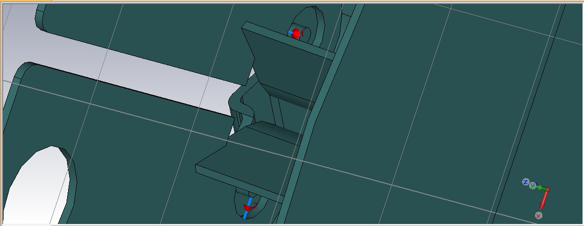

Повторяю свой вопрос:При проектировании этой антенны я хотел смоделировать такую же систему запитки, как у оригинала. При этом в модели я назначил дискретные порты как на картинке. Господа Профессионалы, скажите, правильно-ли я сделал, и корректны-ли будут результаты?
