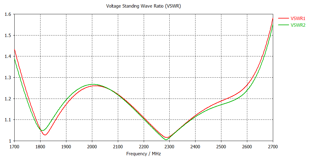

Антенна TDJ-X2327BKC

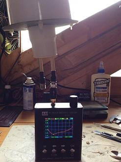

немного поднял тему термоформовки. обзвонил пару знакомых рекламщиков и погуглил. соотношение "площади" во фронтальной проекции радома антенны/облучателя к его "глубине" не являются запредельными для этой технологии. материал и станок много значат. яркий пример - термоформовочные стаканчики для упаковки йогуртов. там глубина зачастую больше площади со стороны крышки. так что радом вполне реально изготовить с помощью этой технологии.
Здесь ключевое - ДО! 0,03 тоже вписывается до 17ти... Все скорости закончатся, когда к этой вышке начнёт цепляться куча народу с очень разным по уровню сигналом...Сообщение от MrNemo Посмотреть сообщениечто считать приемлемым? по разным данным от 3 до 7,5. при трех до 17,5 мегабит. тот же [B]Vodkaman был бы рад таким скоростям ;-)
Конечно возможно! Но из материала стаканчиков! ;) А из АБС или ПВХ толщиной 1-1,5 мм, желаю удачи!Сообщение от MrNemo Посмотреть сообщениематериал и станок много значат
по поводу стаканчиков - не совсем. люди шрифт делают объемный с подсветкой, там материал значительно толще. как раз 1-1,5мм.
