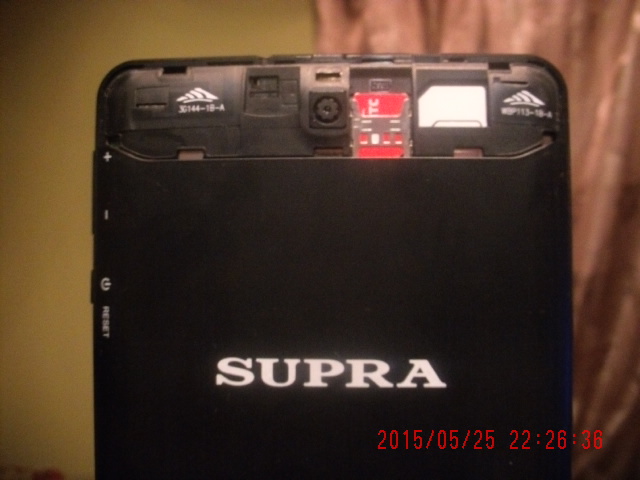

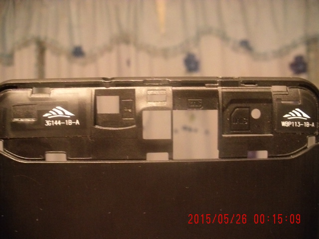

То што собрано, мона разобрать! Отец и Дед так в детстве учили. Детям не показывай, разбирай ночью!!!))))Сообщение от валет Посмотреть сообщение[ATTACH=CONFIG]20388[/ATTACH] только эта крышка открывается полностью не откроеш страшно его разбирать дети на меня ох осерчают)).

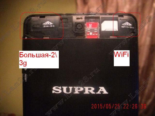

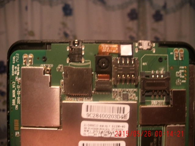

Aleks07111971 рискнул открыл ничего сложного нет антены даже на крышке обозначеныс лева 3g антенка с право вай-фай если смотреть с зади. А если с переди то антенна 3g получается с право в верхнем углу планшета
вот видно в верху по углам круглые пяточки туда антенки прикосаются усиками.Можно припоять хвостик для внешней антенны ))))) но затруднит им пользоваться . Так что можно заделать антенну под планшет

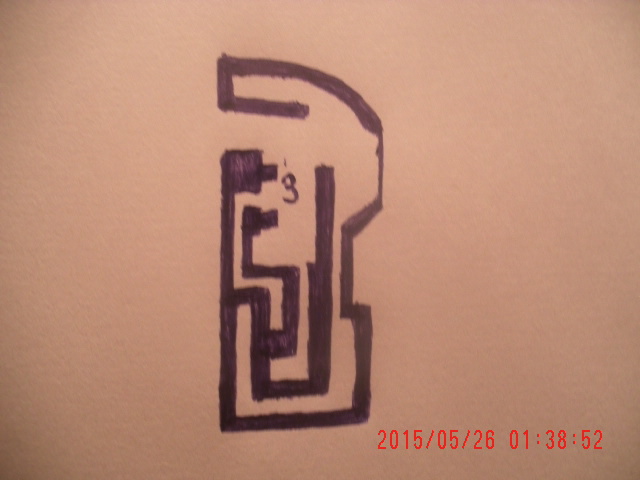

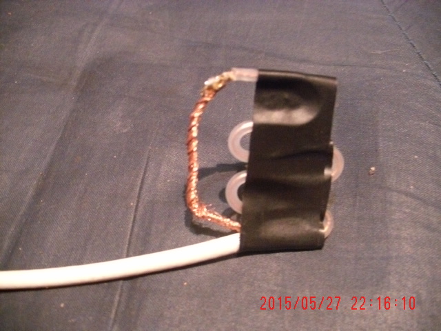

вот так. Зделал эскиз
примерно такая стоит в планшете для 3g может и адаптер такой же зделать только по размерам??

Я бы траванул на двухстороннем текстолите патчик или змейку и вставил бы в чехол.

Вот что можно по быстрому состряпать для планшета.

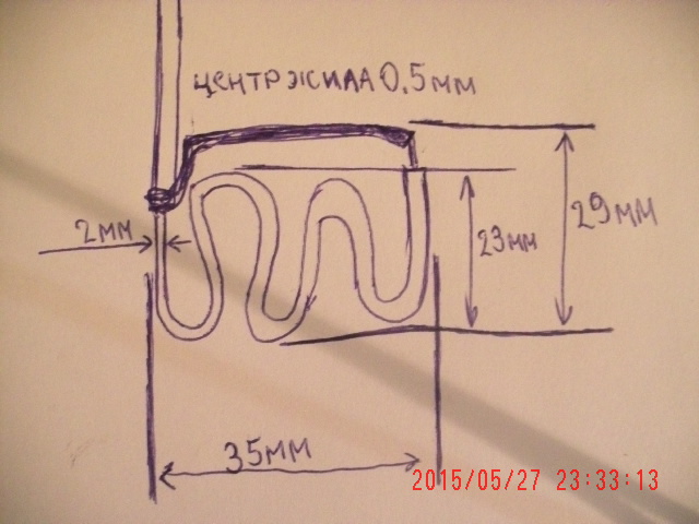

Выкладывай размеры, у меня тайм аут, смоделю, моггет и подвигаю.Сообщение от валет Посмотреть сообщениеПодумайте только работает. Ловит 3 полочки 3g но проверить не смог деньгу положу на сим и посмотрим. Вместо этой змейки можно из оцинковки змейку вырезать она тоньше провода, значит и легко подойдёт под антенну планшета [ATTACH=CONFIG]20410[/ATTACH]
