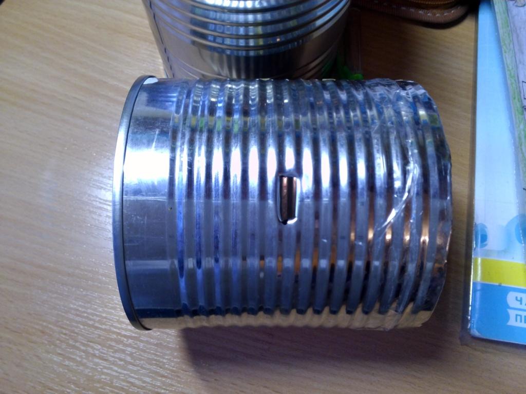

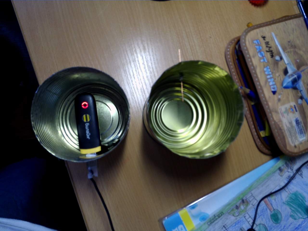

Изготавливается адаптер из двух жестяных банок, коаксиального разъема и куска проволоки. На прилагаемых фото видно как достаточно просто изготовить адаптер при помощи "только" консервного ножа).
Тесты адаптера проходили в центре мегаполиса, в квартире, и не претендуют на абсолютную объективность. Но эксперимент показал, что модем zte помещенный в адаптер и вне его показывает сходные уровни RSSI, исходя из чего я сделал вывод о работоспособности такой конструкции. В ходе эксперимента использовалась не выносная антенна, а четвертьволновый штырь подключенный к коаксиальному выходу адаптера.

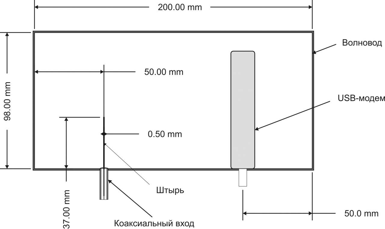

О работе адаптера: Адаптер представляет собой кусок круглого волновода с одной стороны которого расположен коаксиально-волноводный переход (с четвертьволновым штырем), а с другой отражающая стенка.
Модем помещается в волновод между штырем и отражающей стенкой.Экран USB разъема модема имеет электрический контакт с стенкой волновода. Внутри волновода распространяется волна типа H11. Теоретически согласование конкретного модема (с его конструктивными внутренними особенностями) с волноводом можно производить перемещая модем вдоль оси волновода в небольших пределах. Для этого в месте крепления USB-модема следует сделать соответствующую щель. Щель не должна влиять на работу адаптера, так как при типе волны Н11 в этом месте отсутствуют поверхностные токи, перпендикулярные щели. Менять размеры штыря и его положение в волноводе я не рекомендую (при использовании кабеля 50 Ом).
Недостатком адаптера кроме увеличенных размеров является узкополосность (адаптер по данным размерам не будет работать скажем в GSM900 и LTE2600), но адаптер можно легко пересчитать для диапазона WIFI , LTE2600 и другие. Также недостатком является невозможность реализации режима MIMO.
