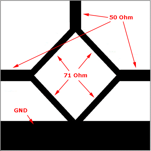

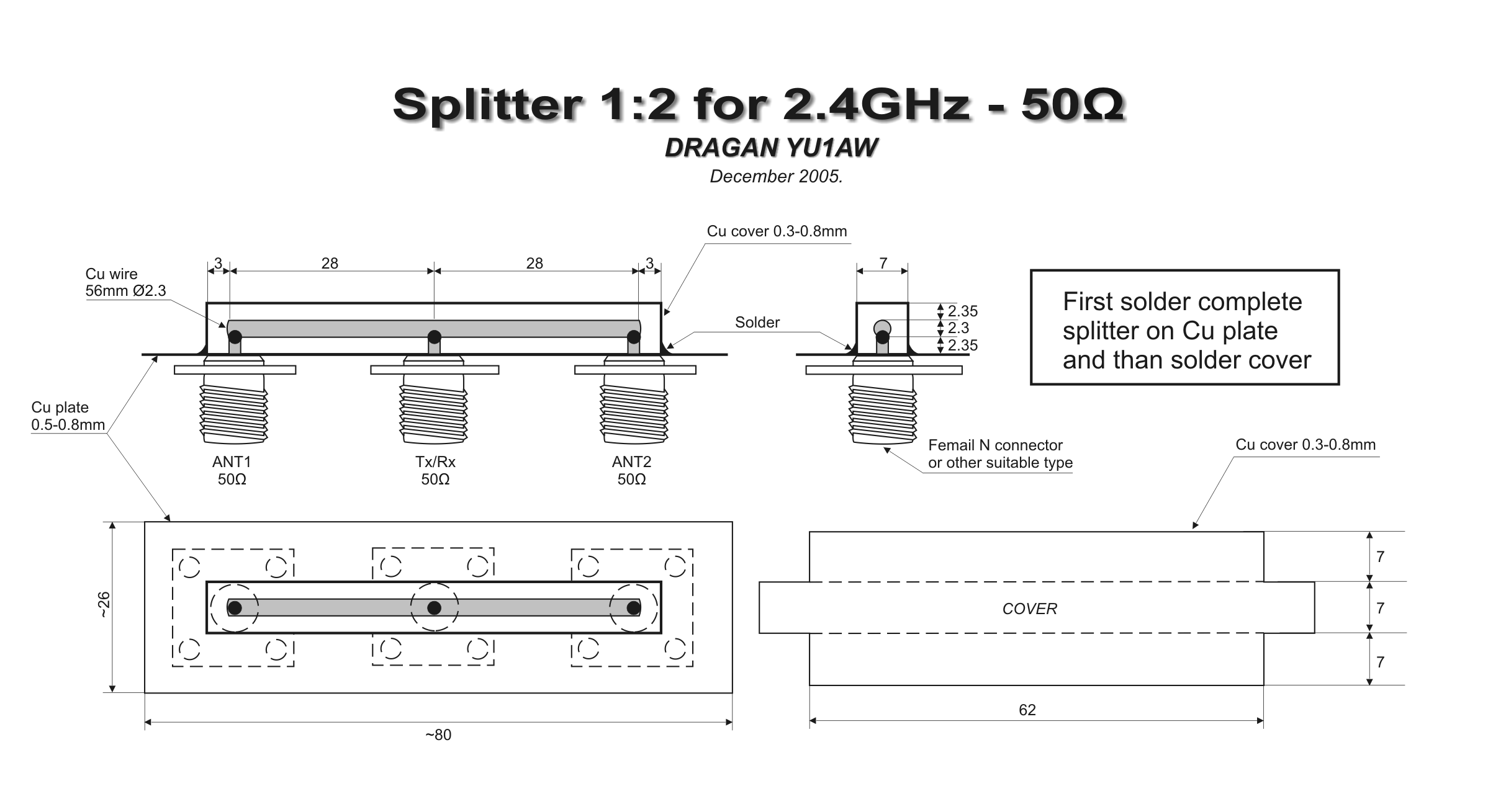

2.4GHz Power Splitter. Один сигнал - две антенны.
Очень часто возникает вопрос - можно ли использовать одну Точку Доступа (ТД) с
несколькими внешними антеннами. Теоретически - можно. На нашем форуме уже неоднократно поднимали
такой вопрос и пробовали через обыкновенные коаксиальные тройники передавать сигнал от ТД на две
антенны. |
Есть еще один вариант, найден на A two port 3 dB splitter for 13 cm and WLAN. Для расчета используется программа AppCAD. Весь документ можно взять здесь splitter_1e_2s_3db.pdf (600Kb). |
