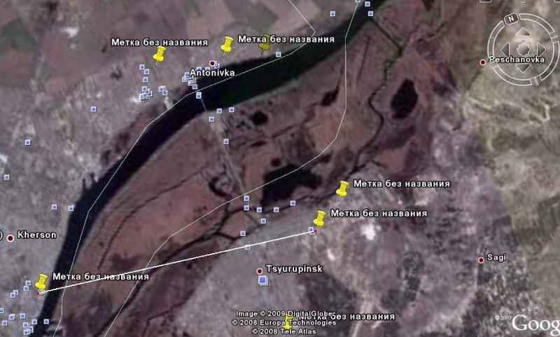

   Максимальная дистанция 8км, при этом на базовой станции используется вертикальная коллинеарная антенна HG2415U

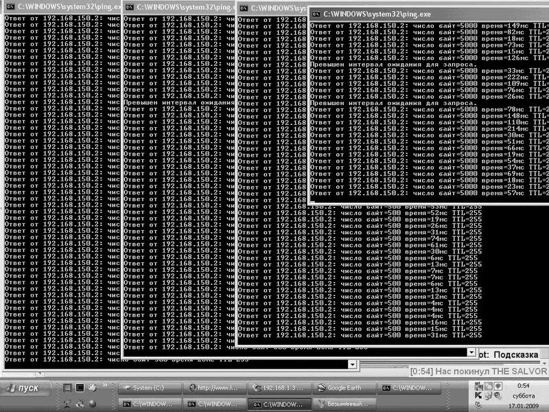

Senao 3220 + HG2415U    Одна из базовых станций SEANO3220 Висит 17 клиентов Дистанции клиентов , от 500метров до 8 километров. Общее впечатление неплохое. Альтернативное ПО, Родное глюкавее (про ПО вопросы в соответствующей теме форума). На скриншоте справа "активные помехи". Ссылка на ПО www.aprouter.com.br. Берем v6_1-en.zip, архив содержит внутри пошаговую инструкцию.
