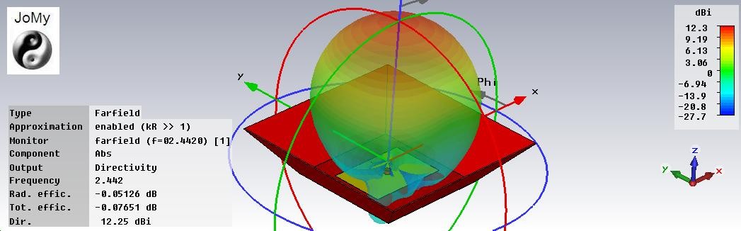

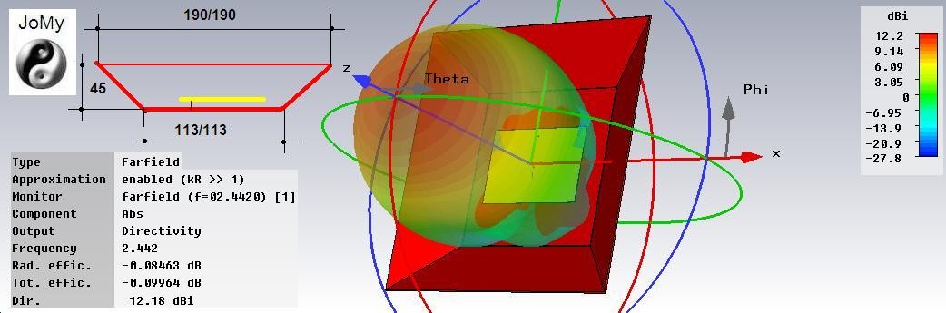

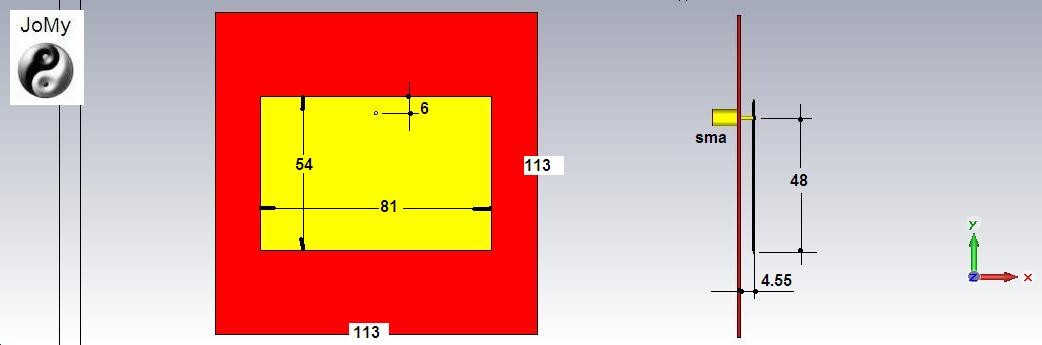

Pure Increased Patch простой патч 12 dBi |
Из темы форума
Pure Increased Patch простой патч. Теоретическая разработка JoMy.
Практическая реализация от TUL.
Практическая реализация - смотрим тему форума. |
Отзывы : Сделал. Понравилась. Легко настраивается. Кабель подключил с прямой стороны, со стороны вибратора. Экран кабеля на длине примерно 30мм, считая от точки запитки, припаял прямо на рефлектор. Работает на улице. |
