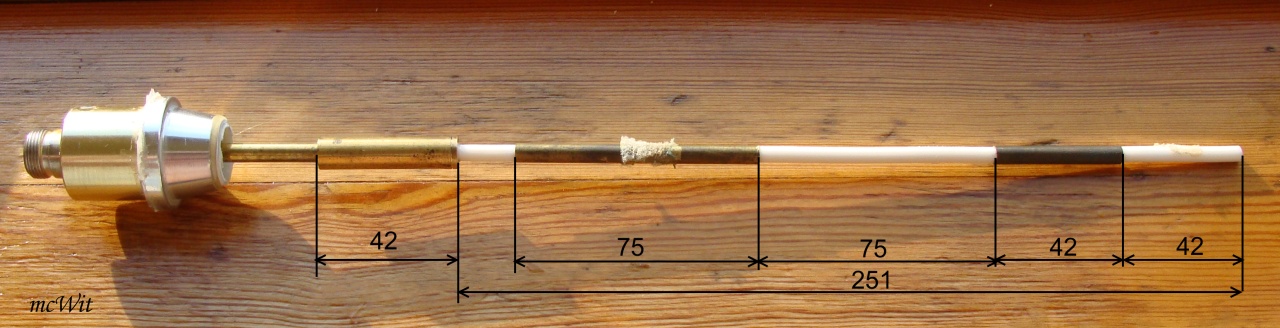

mcWit. Будьте бдительны, приобретая антенны. Попалась в руки антенна D-Link 5 dbi. После измерения КСВ=1,6 на 6 канале возникло желание разобрать. Про диаметры и другие размеры можете не спрашивать. И так все ясно. Фото прилагается. |
Как "делают" эти антенны можно посмотреть по ссылке. |
