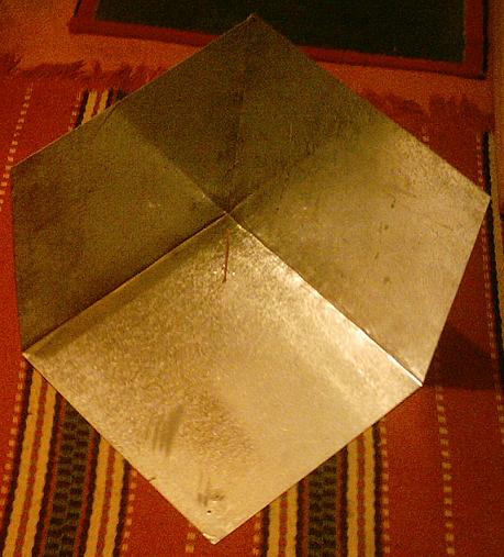

Страничка подготовлена по теме 3D Corner антенна форума (обсуждения и вопросы там же). Отдельная благодарность автору shmel за изготовление и описание конструкции. |

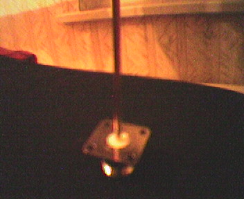

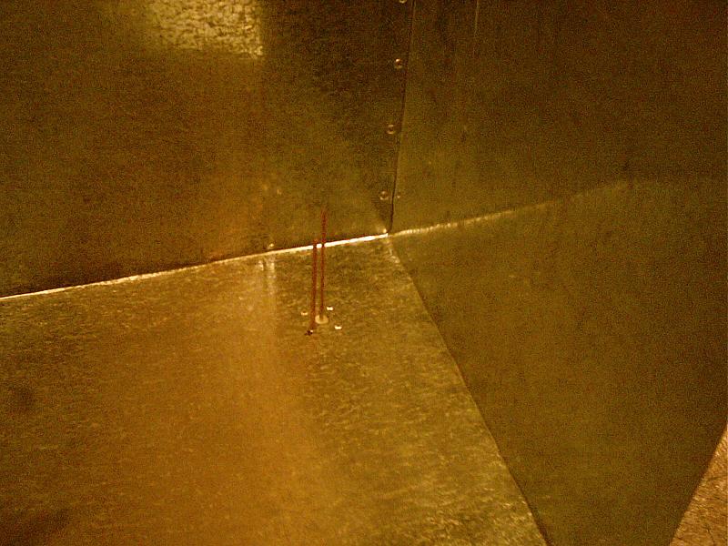

Активный эллемент и пассивный всетаки должны быть медными, в оригинале
диаметром 4 мм. У меня активный диаметром 2.8 мм, а пассивный примерно 3.1, это особенность
моей конструкции, я на пассивном нарезал резьбу под гайгу, чтоб можно было регулирвать длинну
для подстройки анетнны. А активный (фото мобильником) 2.7 потому, что центральная жила разьема имеет примерно
такой же диаметр. |

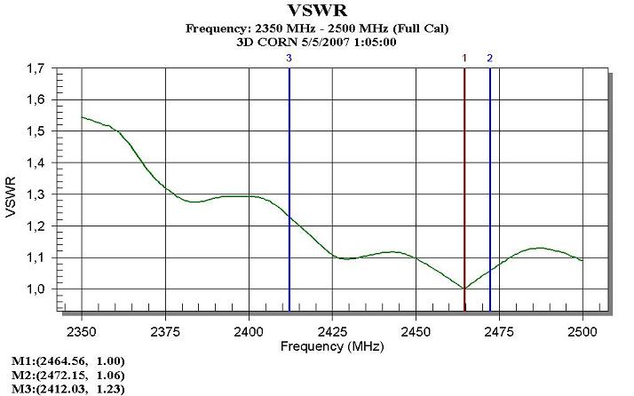

Есть
вариант укороченной антенны, которая немного проигрывает в КУ, всего 0.25 дб.
архив статьи. |
