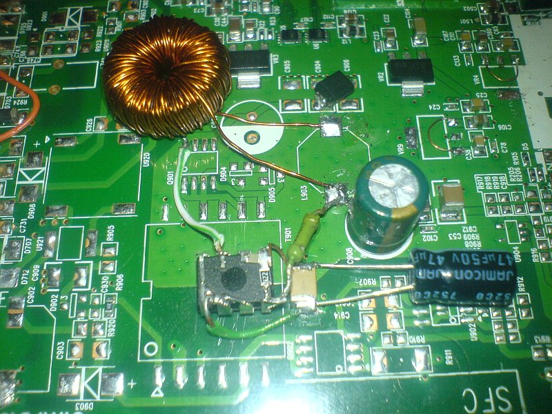

   Идея питать удаленно ТД по витой паре уже давно решена всякими заводами-производителями оборудования, к примеру DWL-P200 Адаптер Power over Ethernet от Д-Линк. Но все упирается в цену на PoE устройства.

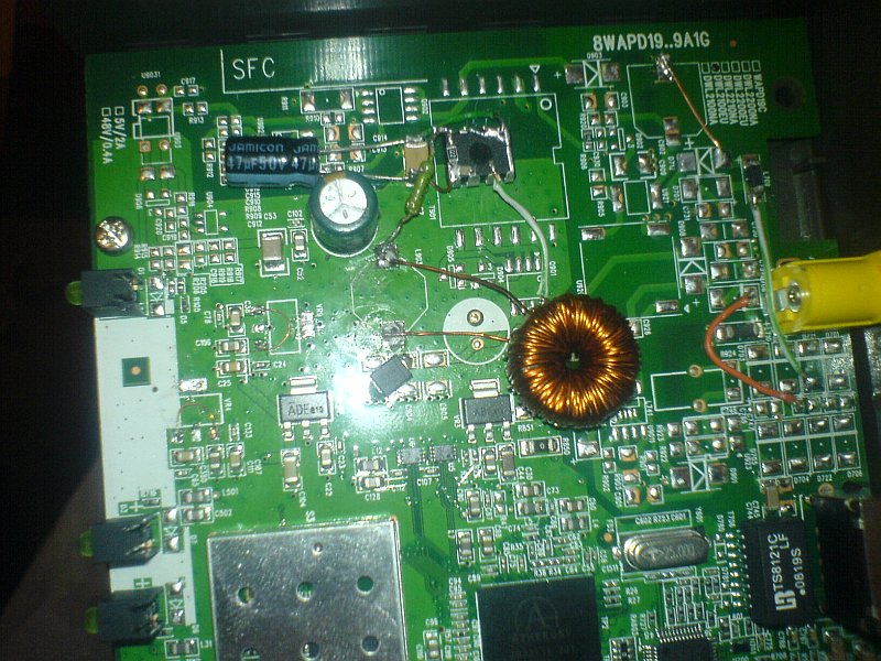

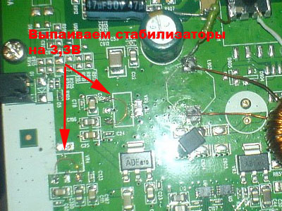

   В данной статье предлагается модернизация DWL-2100 в плане экономичного питания на ИМС MC34063. Метод предложен в теме Модернизация : DWL-2100 экономичное питание на MC34063 нашего форума автором Andree.
   Посмотрим на часть схемы ТД DWL-2100 - клик для увеличения части схемы. Автору прорисовки схемы Peeoner - отдельное спасибо за кропотливый труд!!!
PoE_handmade
PoE_handmade PoE_handmade

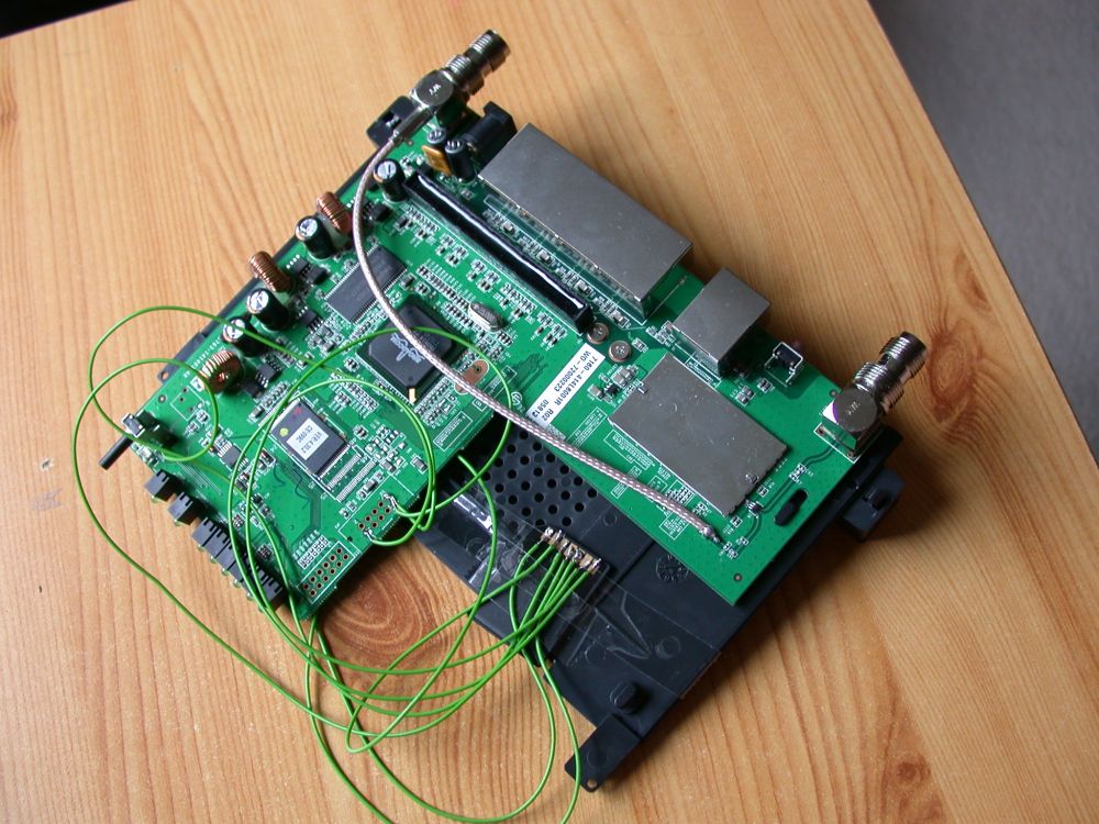

PoE_handmade    Посмотрим, что в более продвинутых ТД, типа LinkSys - фото ниже...
   В точках LinkSys на плате стоит 3 импульсных стабилизатора, там как раз выходит 3 напряжения : 5В, 3.3В, 1.5В (или что-то вроде этого), питаеться все это от 12В.
   Схема включения (из даташит) еще ниже - там все значения в.т.ч. и индуктивность дросселя и какие напряжения (см. формулу).
