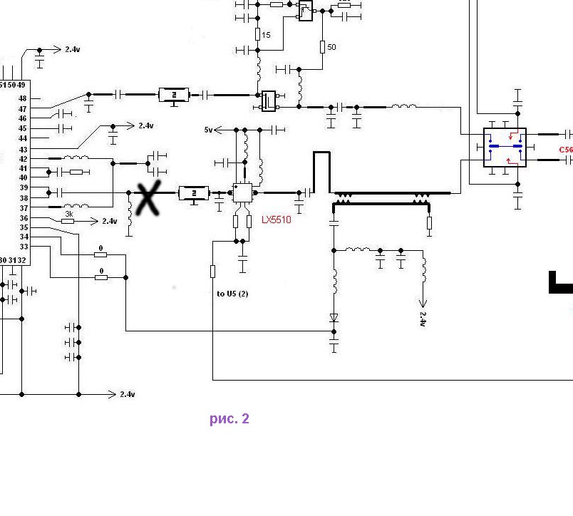

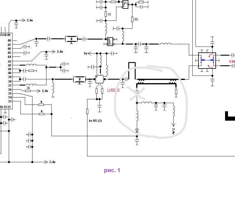

Увеличение мощности DWL-2100 до 500 mW.
   Своими идеями на счет увеличения мощности DWL-2100AP поделился lipton.
2100 - 500 mW 2100 - 500 mW
   ВОЛОСЯНКА - это кусочек тонкой проволочки (0,2-0,3мм не критично), а расстоянием до платы можно в небольших пределах регулировать индуктивность... Та длинна, которая в схеме - почти "дроссель"!
2100 - 500 mW

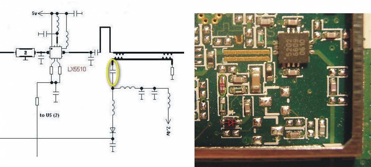

   Как вариант, можно попробовать не выпаивать конденсатор, а закоротить диод - импульсы детектироваться и интегрироваться для целей АРУ не будут.

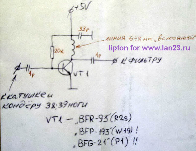

   В продолжении темы lipton приводит пример схемы усилителя.
2100 - 500 mW
   Комментарии к схеме :
   Возникающие вопросы можно задать в теме "Железное" увеличение мощности 2100АР - 500mW.
