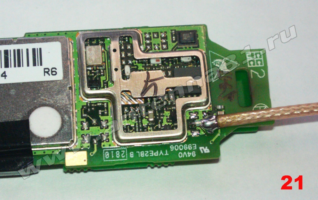

 3. Переделка 3G модема. Запайка внешней антенны в модем.
