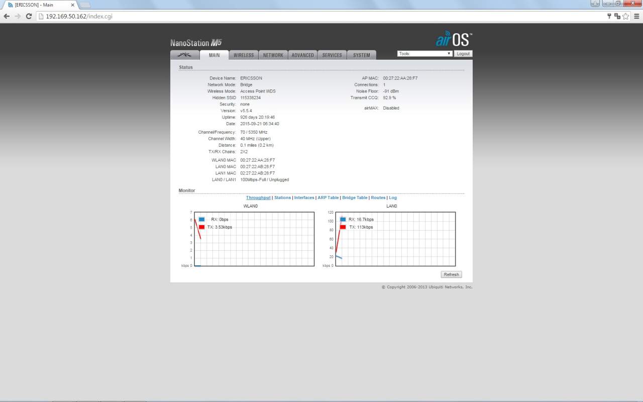

 Зараженное устройство показывает наличие запущенного скрипта (фото) если только вы сами не прописывали собственные скрипты.
