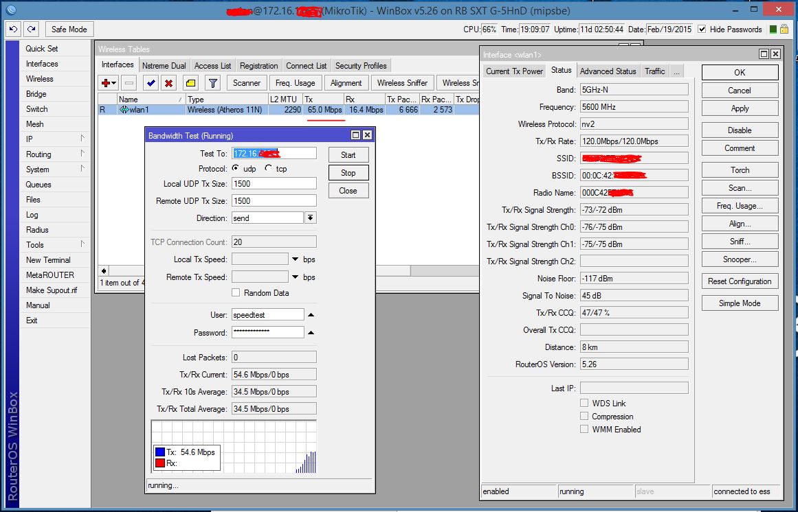

    Прочитал тему. А Вы не смотрели в сторону микротика на 5Ghz . Из практики стоят мостами SXT G-5Hnd работают отлично, расстояние 7945м
    завязались между собой 120Mbps/120Mbps прокачал мост 65 мегабит.
