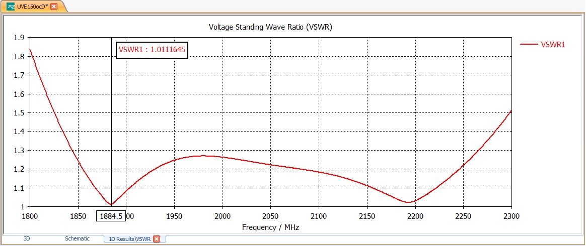

      Какая высота над рефлектором?
        #48
        Какие вы заинтересованы в работе частоты ... ??
          #49
          1900 - 2200
            #50
            8,14mm
              #51
              8,14mm
              у меня 14.5
                #52
                Better, but too narow. Полоска узковата:shok :Нажмите на изображение для увеличения.

                  Может,,, поиграть немного ... !!!
                    #54
                    Конечно я поиграюсь. Только я пока не могу резонансы извлекать и регулировать....
                      #55
                      Диск больше-резанс вниз, диск меньше-резонас вверх, начни с этого.
                        #56
                        Хорошего же ты обо мне мнения, прям как Панченко! (Это новогодняя шутка) :derisive:
                        Имеется ввиду, извлекать второй "резонанс" и сближать их (бортики прошу не предлагать).
                        Да и вообще, я что-то не понял, зачем портить ОТЛИЧНУЮ АНТЕННУ????
                        Она прекрасно пашет, отлично выглядит, на сегодня это лучший мой образец.
                        Еще раз, Спасибо UVE!!!
                        Сначала такой график сделай, потом советы будешь раздавать, "диаметр больше, диаметр меньше...":new_russ: (это тоже шутка).

                          Не могу. времени нет. сижу в кафе. ставлю тарелку!!! )))
                          А что поставить первый резонанс на место вера не позволяет?

                              Jomy, я считаю этот проект законченным.
                              Давай лучше сделаем MIMO вариант, в другой теме, если есть желание.
