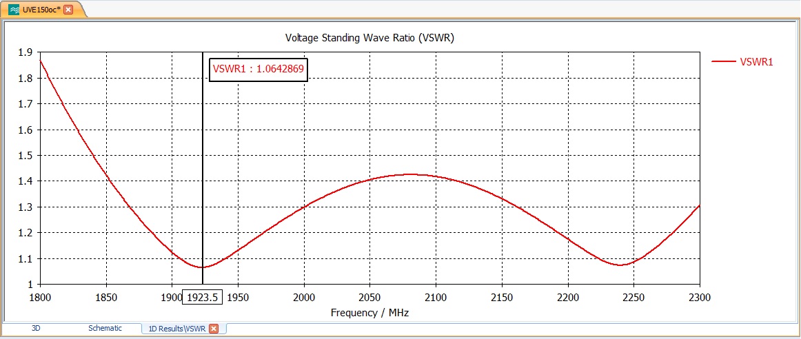

 Еще немного поигрался с патчем UVE. Использовал крышку от распаячной коробки 150х110 мм. Пришлось немного повозиться с геометрией. Единственное что нельзя трогать, это фирменную систему запитки от UVE, а в остальном очень гибкая конструкция. Есть мысль попробовать коробочку поменьше 110х110, если влезет.

 Извиняюсь, что сам себя цитирую, но поскольку ответа я не получил, хочу поделиться решением загадки. Ларчик просто открывался - антенну надо было повернуть на 180гр. Все встало на свои места, и весь 3G диапазон перекрыт. Буду делать образец...:yahoo:Сообщение от Vodkaman Посмотреть сообщениеВ чем косяк? Специально сделал модель с оригинальными размерами от UVE из поста #45, ее показатели даже немного лучше чем у автора!
 [ATTACH=CONFIG]18280[/ATTACH] усиление 9.4dbi
 Ставлю оригинальную антенну в тарелку, получаю показатели хуже чем у моего (самопального варианта)...
 [ATTACH=CONFIG]18281[/ATTACH] усиление 19.0dbi
 Кстати, Алекс, диаграмма выправилась +/-1 гр!
