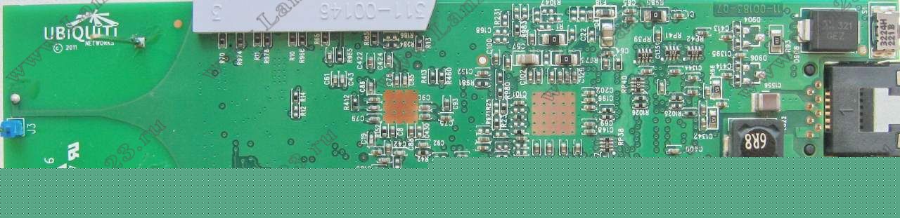

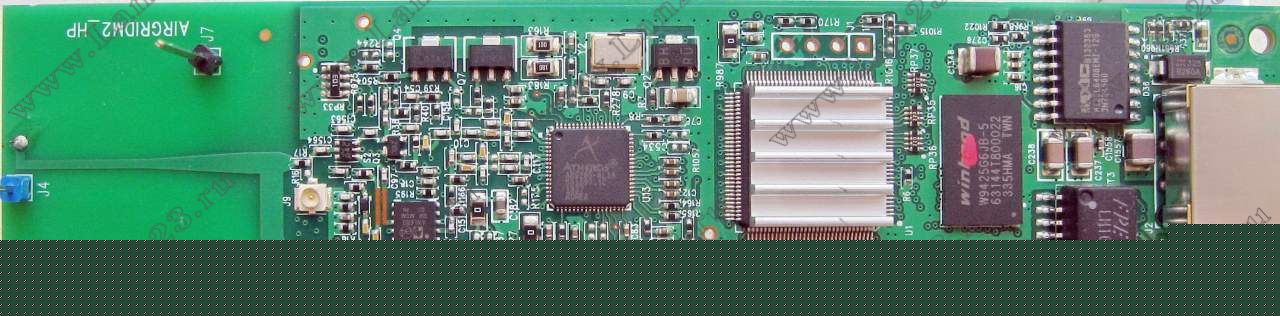

    Господа , мне тут дурная мысль мозг выносит , а что если на офсет закрепить голову от грида или браджа , убрав экран с передней крышки , выйдет чего путевого али не стоит ?

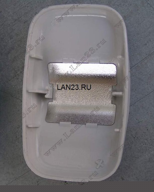

    Покажи что там в голове то?
      а чего , разве не видал? там два штырька ( якобы антенна ) а в крышке отражатель и все.. где то фото на форуме было

        Вобщем так, попутю нефига не разгледел, если антенна имеет шарообразную диаграмму направленности, то толку будет чуть, если направленную, то можно сувать.
          Направленной она становится только за счёт экран с передней крышки.
            т.е толку 0 .. жаль , ну ладно тогда
