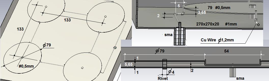

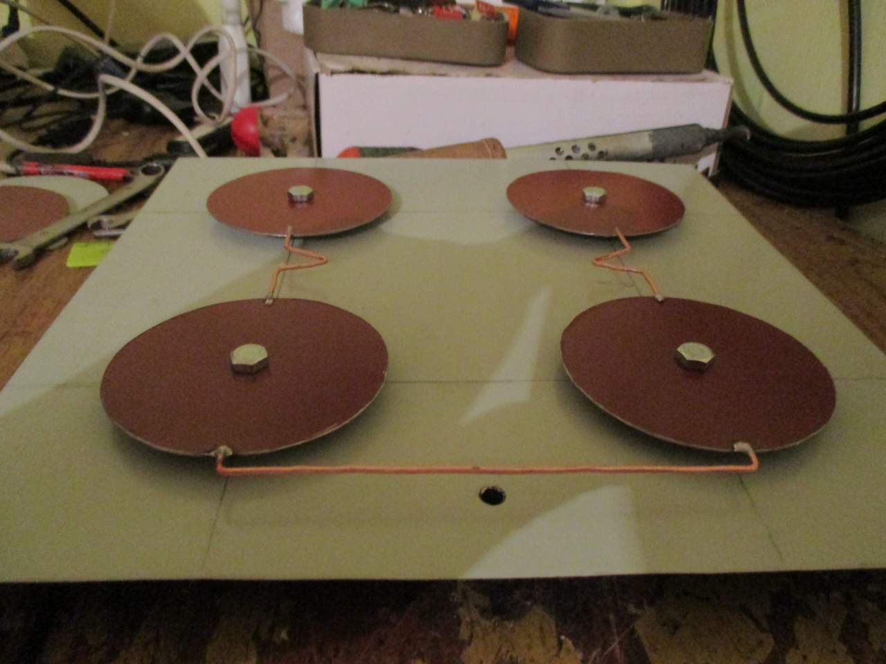

Сообщение от валет Посмотреть сообщениеВот решил сделать этy антеннy из оцинковки 0.5 мм .проверить на что она способна. Скоро испытаю.))Сообщение от Aleks07111971 Посмотреть сообщениеЭту антенну пересчитать под 3Г не получиться, полосы пропускания по КСВ не хватит.
С этой антенной вообще можно что-то сделать. ЧТОБ всё было ОК. ? под диапазон 3G.
jomy можешь довести до yма антеннy? со всеми выходящими графиками.? полосы и КСВ.
Всё равно же можно что-то сделать.
Блин Жаль я не могy пока моделить. бyдy yчится.))))Последний раз редактировалось валет; 28.12.2016, 15:19.
