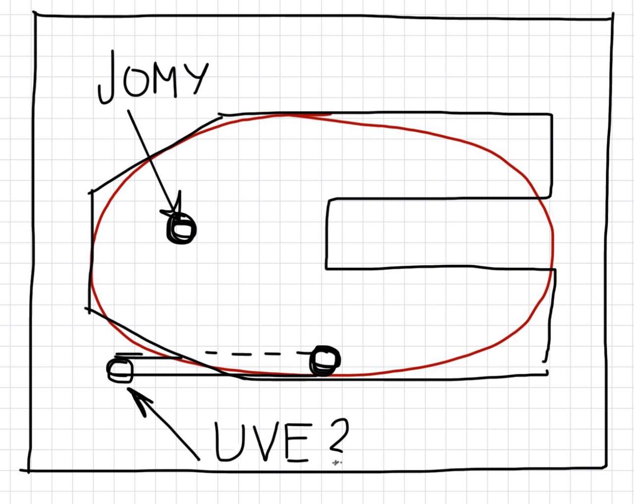

    ,,, вариант проще строить и миниатюрный...
    Мне нравится дизайн. Хотя с такой геометрией, как мне кажется, полоса частот могла бы быть шире?! Это похоже на усеченный элипс с вырезанной полосой. Just an idea. If you give me sizes, i'll make a model.

      Да, это было бы идея, после попытки его .. !!

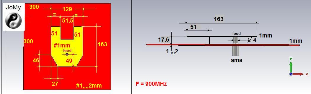

      Размеры...

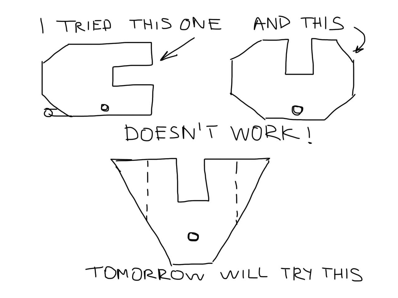

        Попробовал два варианта, завтра третий попробую...

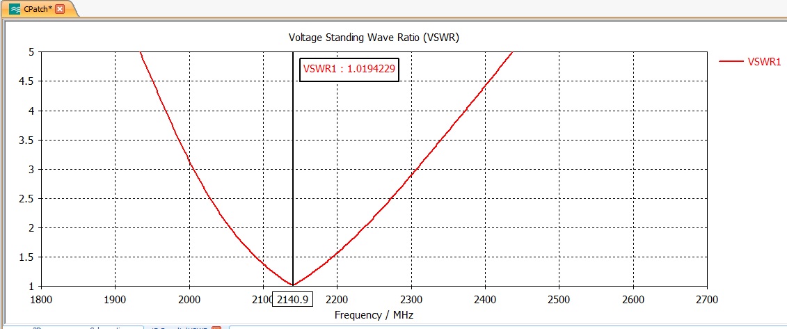

            Неполучается расширить диапазон по КСВ<1.5....:sorry:
              Изображения КСВ сообщению .... !!!
                  [ATTACH=CONFIG]18428[/ATTACH]
                  Мне кажется, что имеет очень хороший КСВ, это не широкополосная антенна ...!!!!
                    Здравствуйте, а под 900 MГц можете перерасчитать?
                      Сообщение от Firefly Посмотреть сообщение
                      Hello, and below 900 MHz can recalculate?

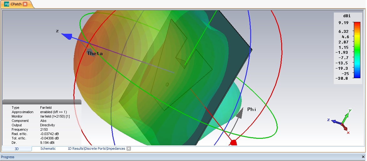

                        jomy а что с yселением.?
                          Сообщение от Jack Посмотреть сообщение
                          jomy what usileniem.?
                          ,,, I don't know, I didn't modeled ... !!!

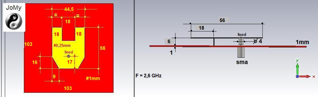

                            jomy, а вы не могли бы скинуть ваш проект на 2,6 ГГц? У меня и близко не получаются ваши характеристики, я хочу посмотреть, что я делаю не так.
                              jomy, and you could throw your project on the 2.6 GHz? I have not close out your features, I want to see what I'm doing wrong.
