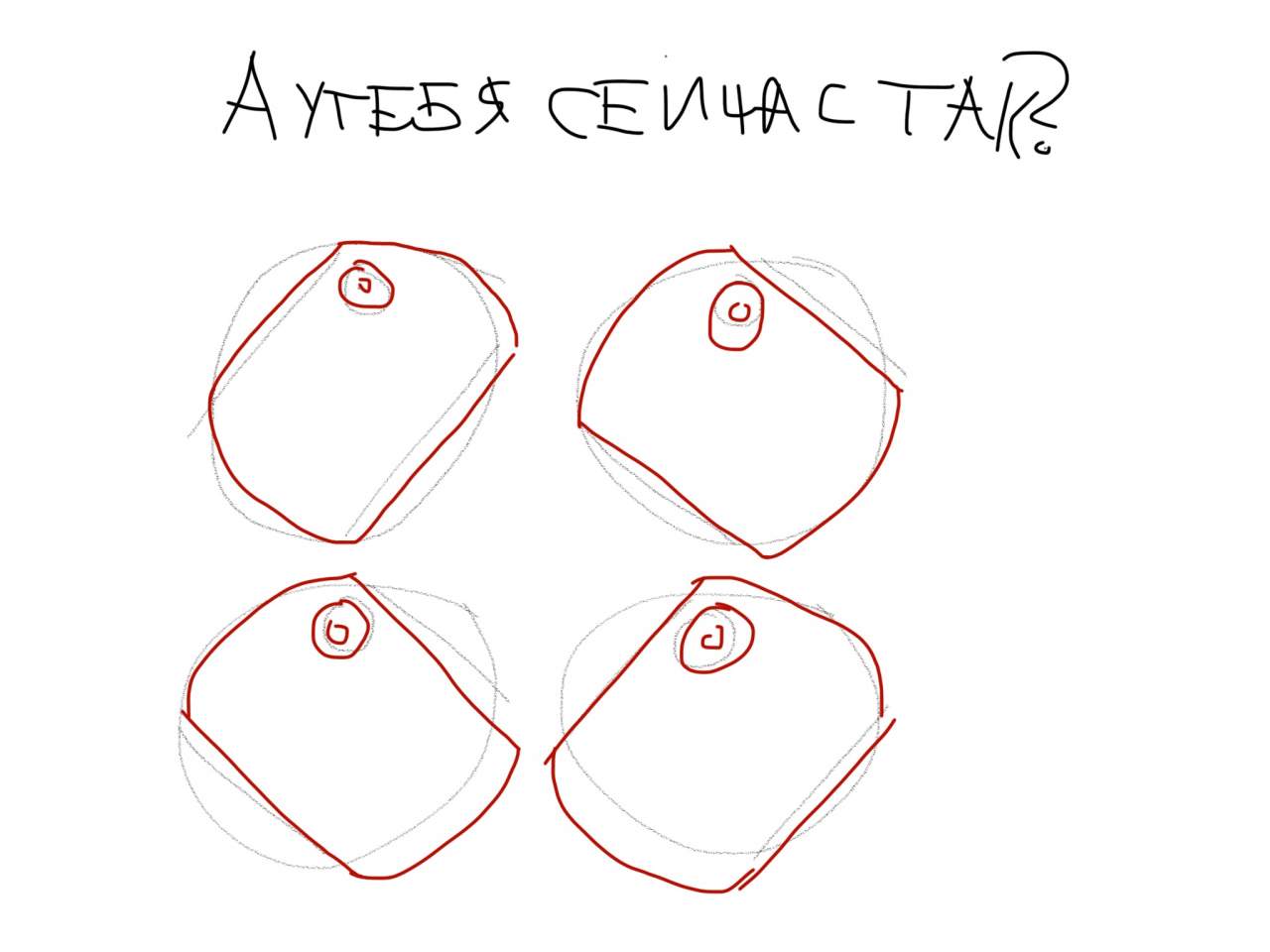

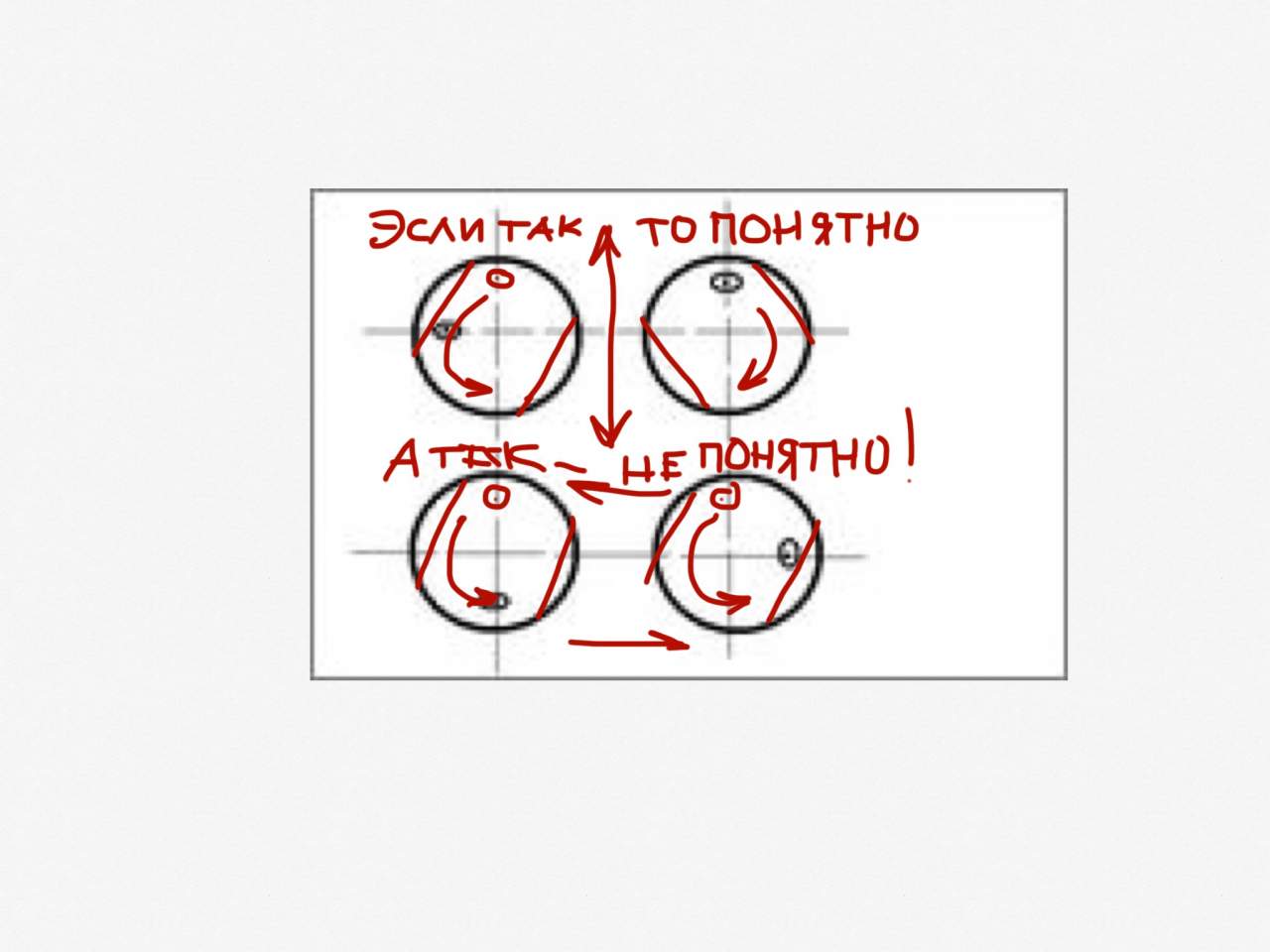

Сообщение от lipton Посмотреть сообщениеЕсли это МИМО 4*4 и каждая антенна имеет отдельное подключение, то откуда 17,3 дБи???
Одновременное управление четырьмя портами...!!!
Что это значит?Сообщение от jomy Посмотреть сообщениеОдновременное управление четырьмя портами...!!!
Если это МИМО 4*4, то такого усиления быть не может.
Усиление может быть достигнуто только включением 4х антенн в ФАР. Но тогда это не МИМО 4*4!Вопросы технического характера в личку не задавайте! Всё-равно отправлю на форум!
я так думаю, что лучшим решение в ФАР является две пары патчей в одну сторону, другие в другую, в итоге получаем линейную поляризацию.Сообщение от Vodkaman Посмотреть сообщениеАнтенны все 4 круговой поляризации, одинакового вращения?
Или МИМО 2*2... А для линейной, это не лучшее решение.Сообщение от Aleks07111971 Посмотреть сообщениея так думаю, что лучшим решение в ФАР является две пары патчей в одну сторону, другие в другую, в итоге получаем линейную поляризацию.Вопросы технического характера в личку не задавайте! Всё-равно отправлю на форум!
Не Vman, для круговой поляризации, как должен выглядеть ...

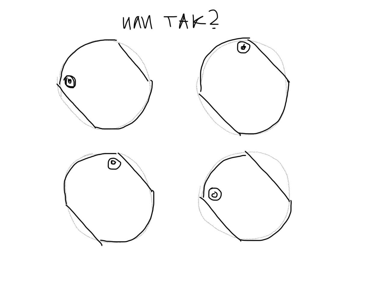

Сообщение от Vodkaman Посмотреть сообщениеА у тебя сейчас так? [ATTACH=CONFIG]18392[/ATTACH]
Или так? [ATTACH=CONFIG]18393[/ATTACH]
Это...
