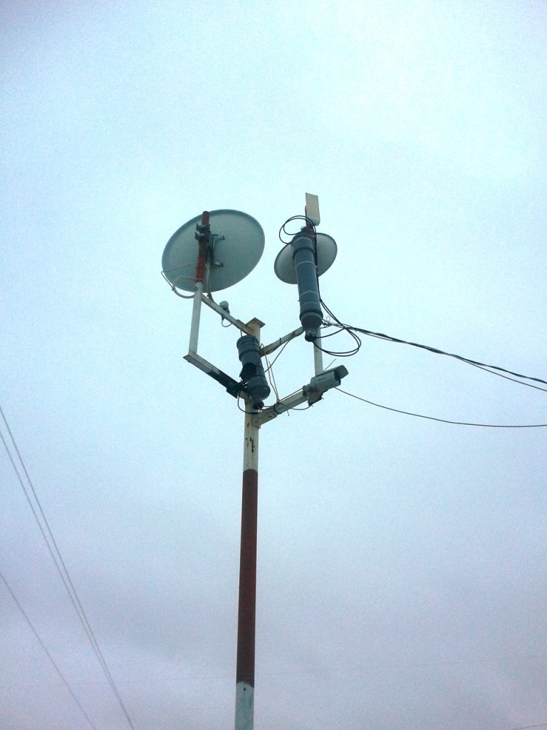

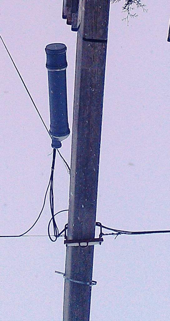

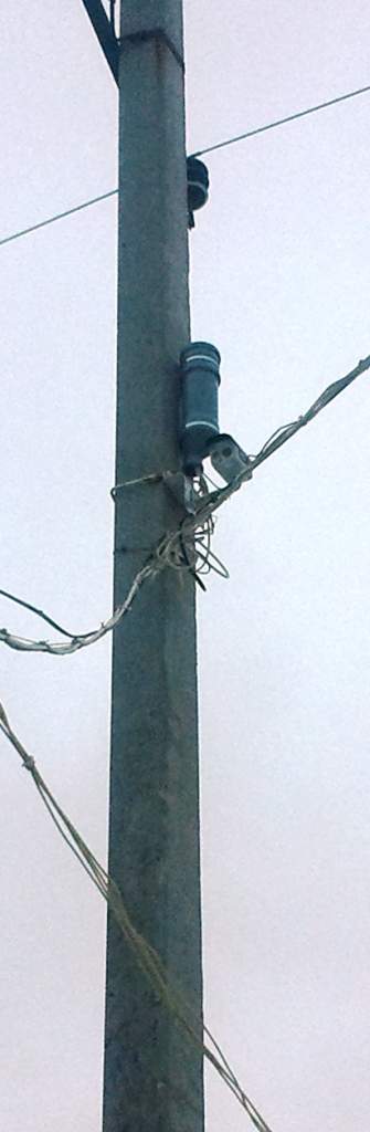

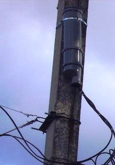

Хабы на стоблах надо ставить не в ящиках, а в муфтах из канализационной трубы Ф110. Сборка такая: сверху крышка, соединительная муфта, кусок трубы 30-50 см, снизу фланец 110=>50 мм, в который вставлены кабели (с небольшим запасом для разборки).
Такая конструкция полностью герметична сверху (за счёт сальников в трубе), очень дёшева, легко вешается на столб на стяжках, легко разбирается для обслуживания, достаточно вынуть фланец снизу и вытащить содержимое.RK3DDK :)
