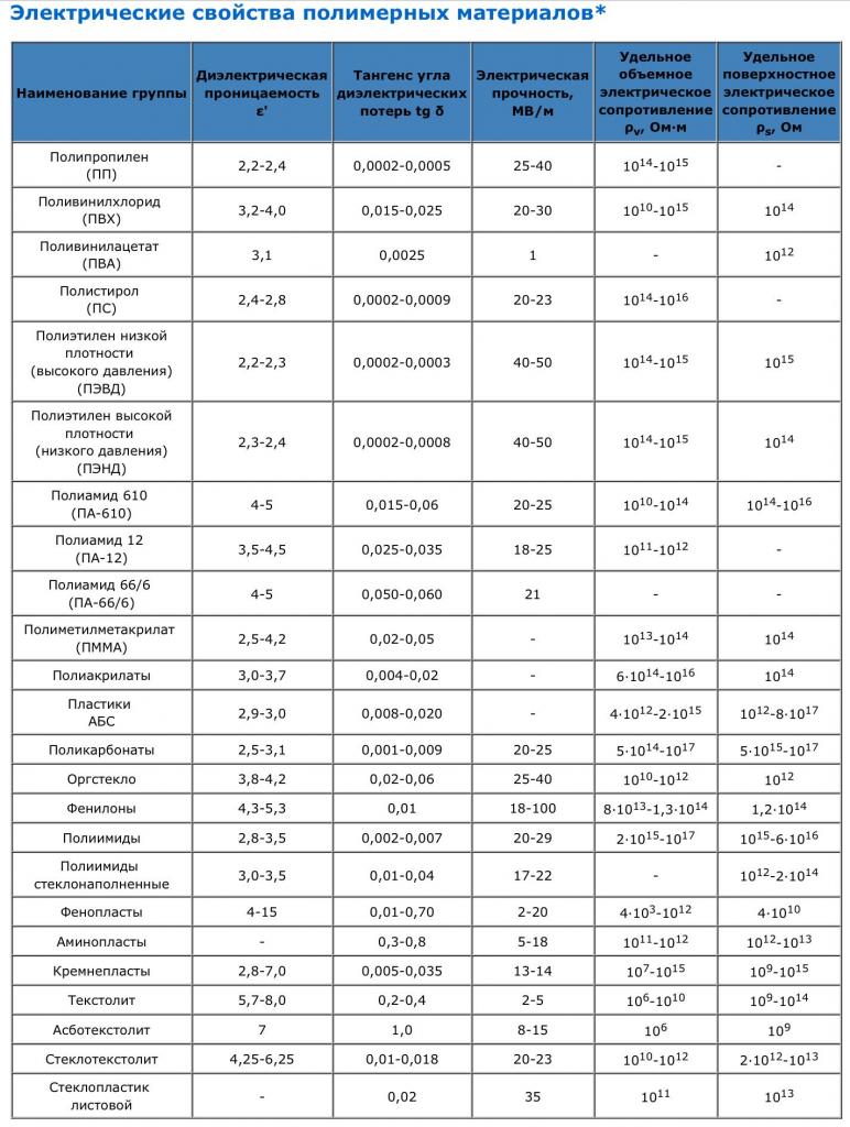

    Часто приходится долго искать Er для того, или иного материалла, поэтому предлагается создать тему, к которой можно обращаться как к справочнику, если модераторы не против, и если это уже не было сделано.
    Для начала:
    И сразу вопрос: Из какого материала сделана распаячная коробка IP55 фирмы Tyco?
    Браво VMan,,, но необходимость и частота ... !!!
      И с разу встречный вопрос: а где ссылка на коробку? Ну или просто бы пощупать... А то как то не угадывается...
      Скорее всего АБС.
        Скорее всего АБС.
          Скорее всего АБС.
          http://www.21vek-220v.ru/goods2/koro...110x70-ip55-op
          Меня смутило, что они заявили 650 гр как температуру плавления, на одном из сайтов

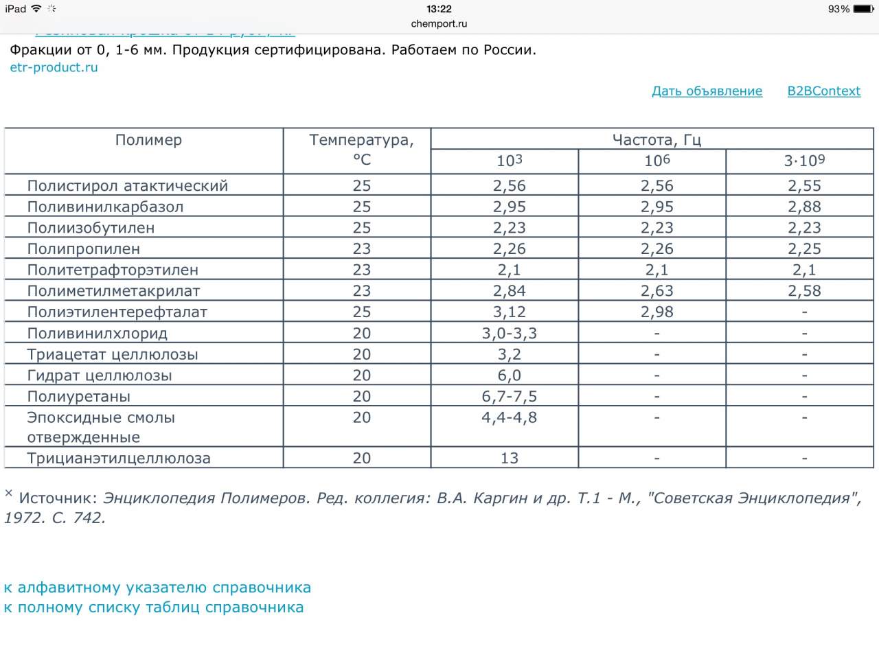

            Есть таблицы с зависимостью от частоты.
              Это конечно лучше чем ничего, по моему самая главная проблема как это замерять? Поскольку материалы со стабильными характеристиками-это фирменные(читать золотые). А в таблицах усредненные данные, там такой разброс, что не одна даже широкополосная антенна не выдержит.
                Нет, разброс не такой страшный. В рамках одного материала +\- 0,2. При расчетах практически не влияет. Можно смело брать середину и не заморачиваться. Другое дело пластик ABS, там все плохо, и он сильно влияет на характеристики.

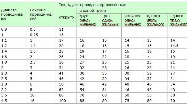

                  Решил добавить таблицу диаметров медной проволоки в зависимости от сечения.Нажмите на изображение для увеличения.
                  Последний раз редактировалось Vodkaman; 08.01.2015, 19:24.
                    Решил добавить таблицу диаметров медной проволоки в зависимости от сечения.[ATTACH=CONFIG]18487[/ATTACH]
                    Завтра пойду на установку в торговый центр, там как раз есть несколько магазинов электрики, что то мне подсказывает, что табличку я поправлю, и пофигу математика!!!)))
                      Хороша табличка! Есть одна загвоздка - самый ходовой провод 2,5 кв. имеет разброс в диаметре по факту от 1,5 до 1,8 мм., поэтому в магазин только со штангелем!
                        Согласен, а если учесть тот факт, что чистой меди практически не бывает, а у друзей из Поднебесной в отношении российского рынка свои представления об электротехнике, то на сечение не стоит ориентироваться. Эта схема больше для проектирования, чтобы в модель не поставить диаметр, который отсутствует в природе.
                        Последний раз редактировалось Vodkaman; 26.12.2014, 19:16.
