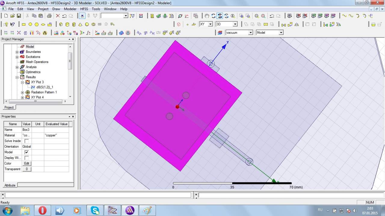

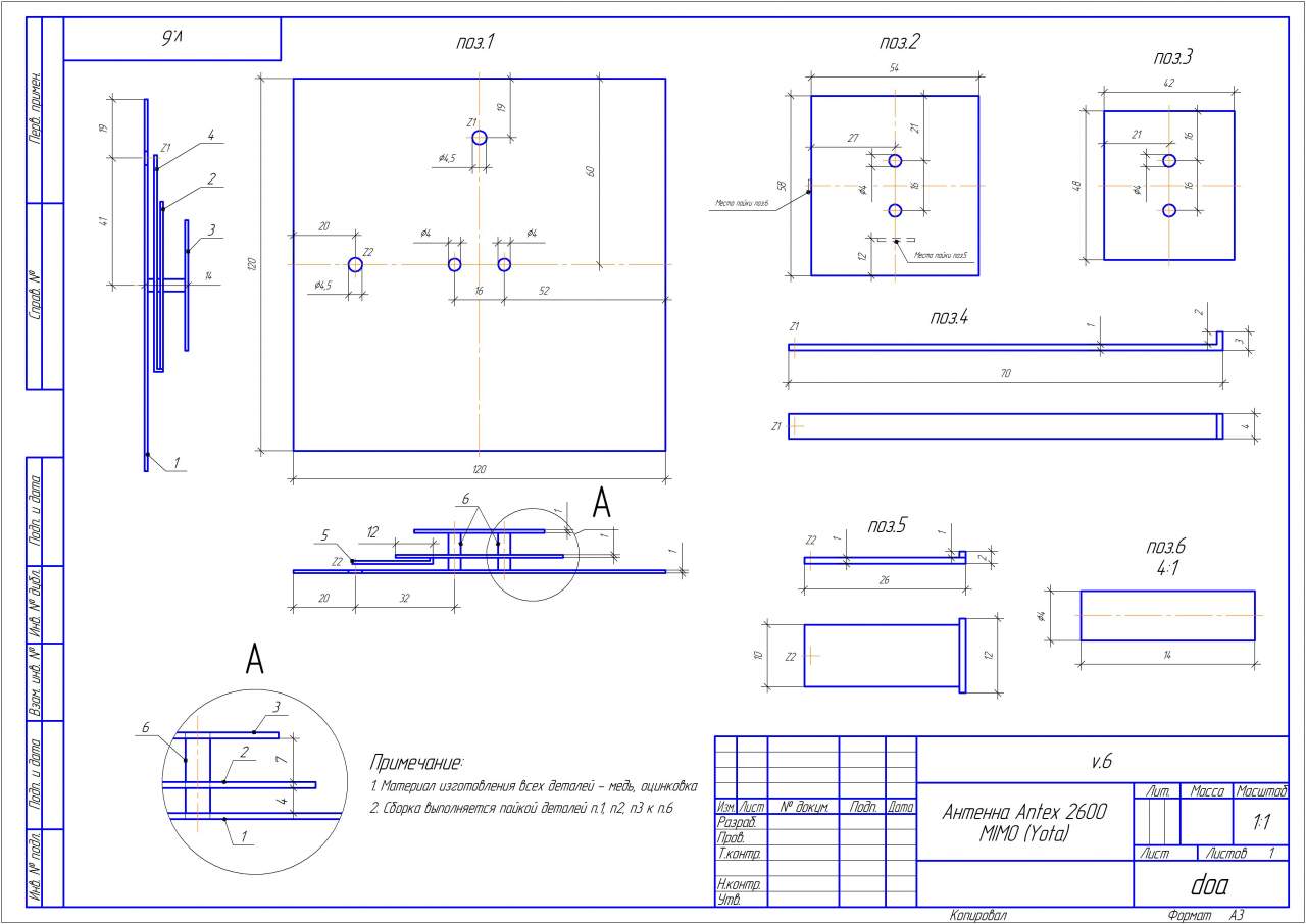

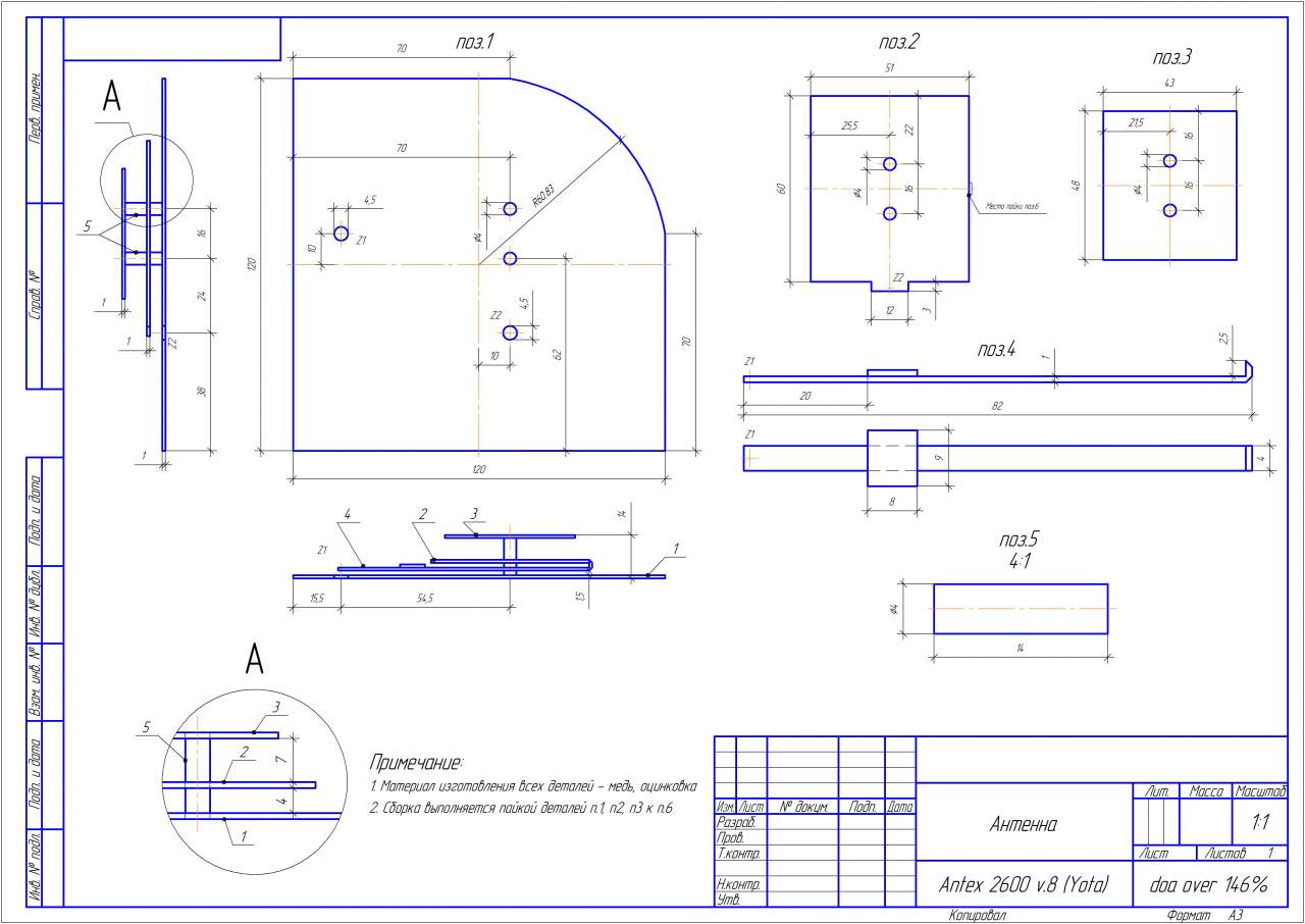

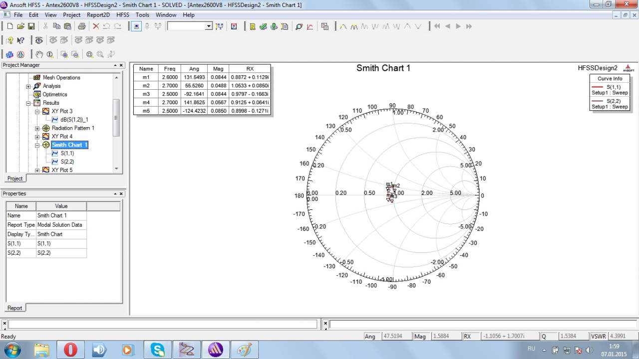

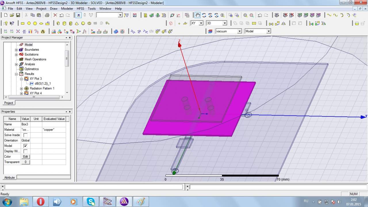

jOMY, я могу выложить только файл HFSS, чертежи сделаете и выложите в тему вы, согласны?Сообщение от jomy Посмотреть сообщениеНет, я хочу, чтобы все размеры ... !!!
Сообщение от Aleks07111971 Посмотреть сообщениеjOMY, я могу выложить только файл HFSS, чертежи сделаете и выложите в тему вы, согласны?
,,, Aleks, вы можете дать эти размеры вас .. ??
Последний раз редактировалось jomy; 07.01.2015, 12:41.
sgser и производитель НПП Антэкс представляют упрошенную версию, напоминаю что разработка защищена патентом RU117484
Архив с файлом HFSS прилагаюПоследний раз редактировалось Aleks07111971; 09.01.2015, 18:20.
Я думаю, что обе.Сообщение от Vodkaman Посмотреть сообщениеА что защищено патентом, Антекс, Миксик или обе?
Проверил-работает.Сообщение от jomy Посмотреть сообщениеAleks, Antex2600V8.zip не работает .. !!!
