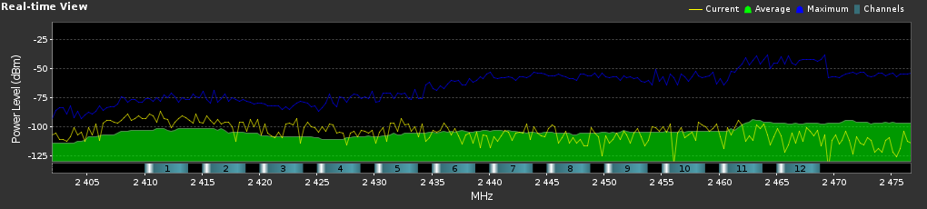

    Roketm2 полоса 10mzh а вот ч с частотой ........Нажмите на изображение для увеличения.
    Сообщение от spcom Посмотреть сообщение
    Roketm2 полоса 10mzh а вот ч с частотой ........[ATTACH=CONFIG]18158[/ATTACH]
    Клиенты какие? поддерживают расширенный диапазон частот?
    По моему - ловить нечего - шюм -75 dB - чтобы чото работало - нужно -50dB сигнал..
    Казалось бы, если поставить 3-й канал, где минимальный шум - то будет лучше? Нет, ему будут сильно мешать перепередачами сбитых пакетов и 1, и 6 каналы.

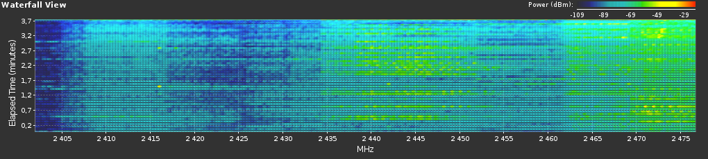

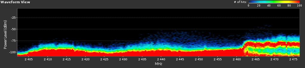

    Где скан эфира на точки?
    Если нельзя уйти с зашумлённого диапазона на расширенные частоты - или ставим 1-й канал и 20 MHz, где меньше шум
    если же прокачка не будет расти никак - то можно попробовать и 6-й и 11-й каналы (и 20 MHz), чтобы выдавить через время точки с этих каналов (авто сами уйдут после выкл/вкл 220) -

      А что мешает использовать нестандартные частоты?
        На данный момент базовая Roket m2 на приеме Loco m2 полоса 10 МГц в общем подобрал частоту 2477 прокачка 19 Мбит но пинг высоковат можно и на нестандартные но как их проверять ? вручную все точки перестраивать неудобно и долго и муторно. а если авто скан ставить то конект минут 5-10 может быть. что странно. точки раскинуты в радиусе 1 км 9 штук. При включении Airmax ведет себя странно пинг лучше скорость меньше ptplong вообще дает проблему только 3-4 точки конектятся. Кстати может на каналах последнем и мои переотражения показываются скан ведь при включенных абонентах. И в добавок антенны стоят на крыше частного дома разнесены на 3.5 метра по коньку дома мощность базы снизил до 24. Могу приложить настройки базы и клиента. Проблема еще в низкой скорости локалки. макс 700-800 кб/с
          1. скана эфира на чужие точки так и нет..
          Ну ё моё..
          ставим на всех девайсах страну Compilance test
          на базе ставим частоту 2392
          AirMax по желанию..
          Смотрим результаты..
          Лучше ставить 20MHz ширину - Ваша точка другим более заметна (ну и скорость выше и пинг быстрее), но я так понимаю, 10 MHz поставили из-за низкого сигнала с дальних 1км устройств?
          На расширенных частотах шум может быть где-то ниже, посему можно и 20MHz..
          Если в скане заняты другими точками частоты, близкие к 2450 (максимум антенн), выбираем более близкую 2392, 2372 или 2512 2532
