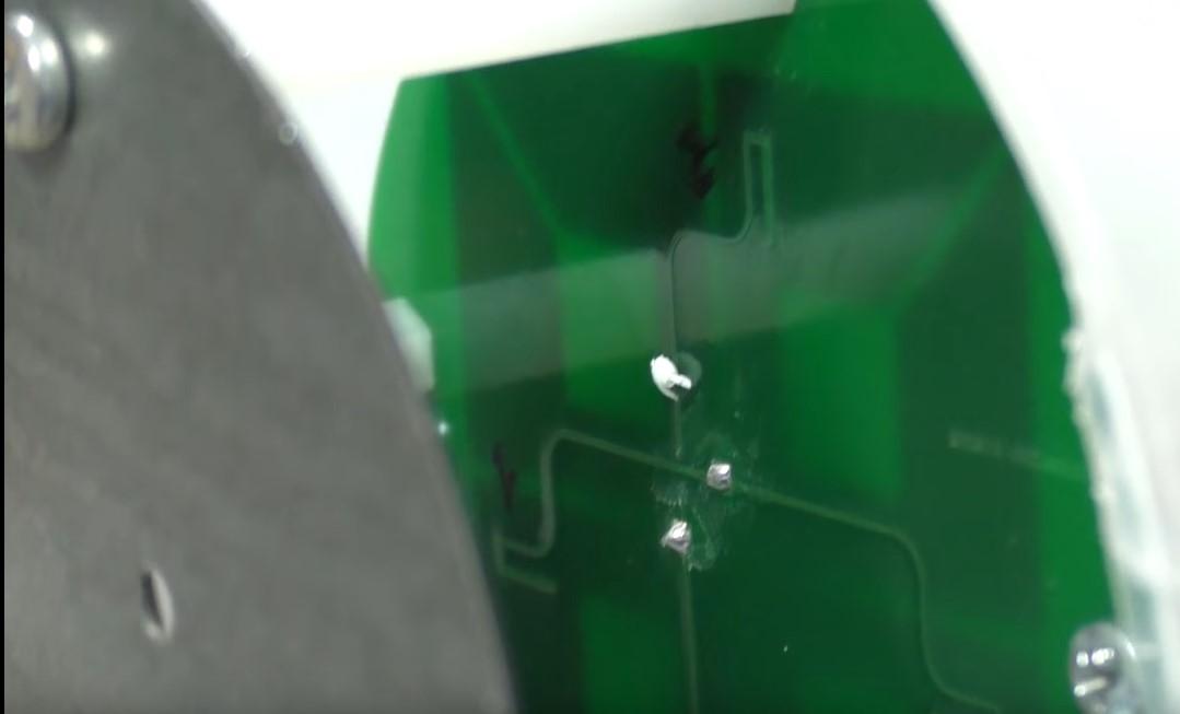

    Band 3 + Band 7, а что ещё надо?
      #77
      Алекс, ты бухаешь что-ли? То эта антенна в одной, теме, то в другой.
      При такой схеме, не могут так отличаться каналы! Проспись, померяй заново
      Рефлектор маленький, из-за банки. Скорее всего директора пришлось вводить, чтобы совсем характеристики не просрать.

          Нет, у голого диполя фазовый центр двигается на 35 мм между 1700 и 2700 МГц. Один директор его стабилизирует в междиректорном пространстве.
          Первый близкорасположенный директор на направленность никогда не влияет, а работает по сути как двухэлементный вибратор совместно с основным.

              Эта антена сделана по той же схеме, что и та, которая у меня пашет. http://www.lan23.ru/forum/showthread...Антенна
              Там сумасшедшая развязка, и почти полная симметрия по каналам. Чтобы испортить КСВ в середине диапазона, надо постараться. А вот ДН на краях скорее всего хромает.
              Выложи лучше размеры, мы ее препарируем:yes:.

                        подкину на вентилятор
                        и вроде бы пока все хорошо шло... заявили 5жЫ даже для кролей... аж до 4200 диапазон.
                        я тут немного поискал и нашел интересного: https://ieeexplore.ieee.org/document/8410517
