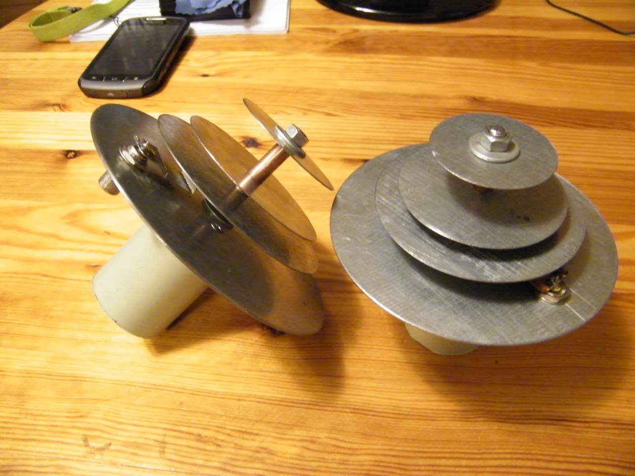

Здраствуйте уважаемые господа.
Баз.Ст. на 4G находитса на расстоянии 16,5 км от моего места расположения и по этому пришлось делать антенну.

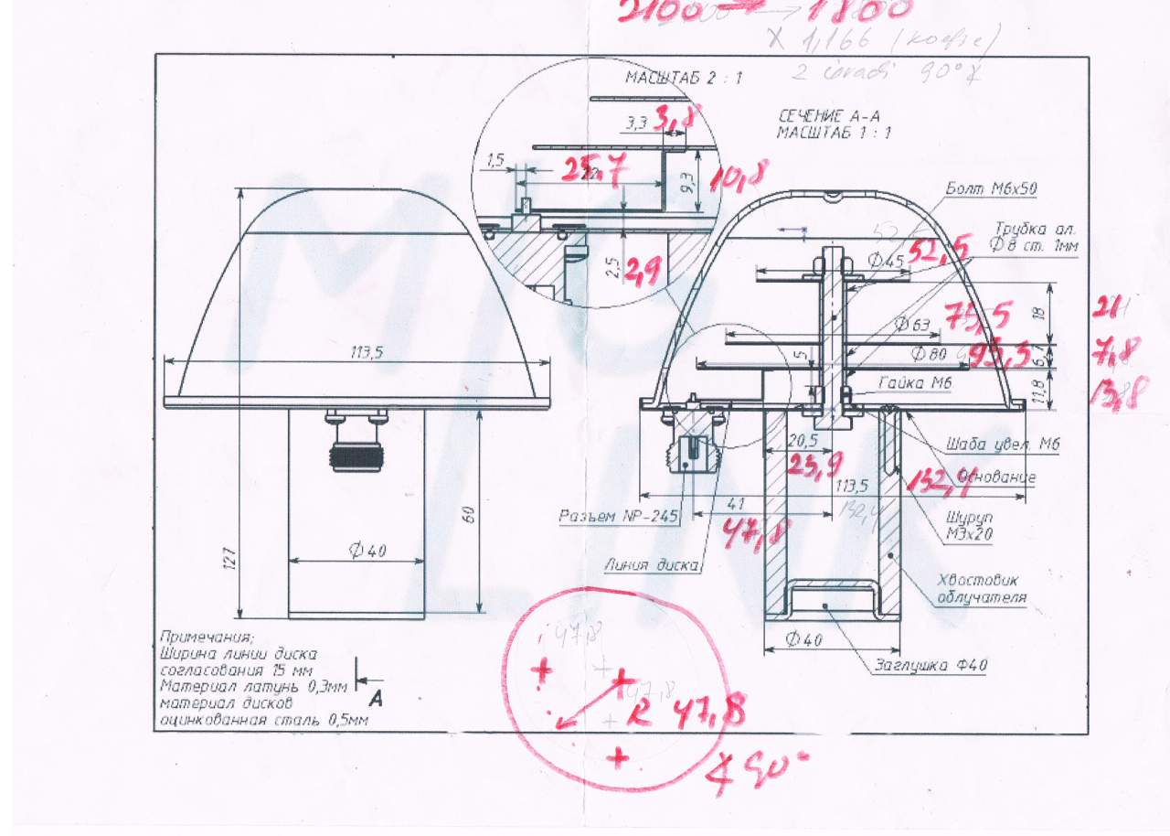

За основу взял всем известный облучатель Бестера.
Первый эксемпляр изготовил по оригинальным размерам. Эксперименты с тарелкой 0,9 м показали что могу стабильно поключитса к сети 4G, которая у нас 1800Mhz V поляризацыи.
Далее отмарштабировал и изготовил облучатель на 1800Mhz. Результат заметно улутшилса. Работал с взятим на испитание роутером Huawei E5172.
После того когда стало ясно что сеть 4G для меня - штука реалная преобрёл роутер Huawei B593s-22.

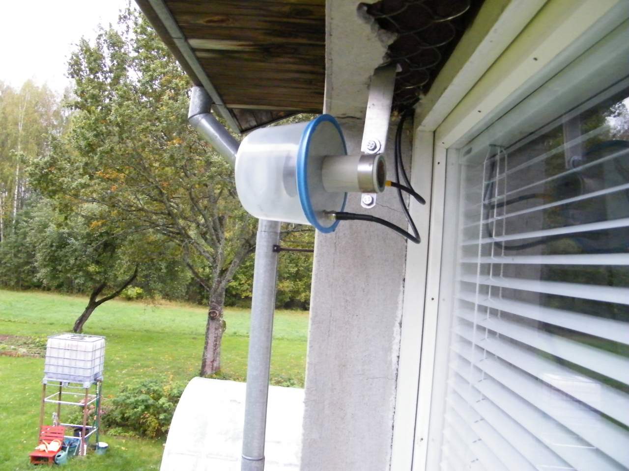

Переделал облучатель на две антенны. Кабеля длинной по 5м. Решил попробовать без тарелки. Заработало и на 4G и на 3G, так что и не стал заморачиватса с тарелкой.
Фото облучателей
антенны
палкомер

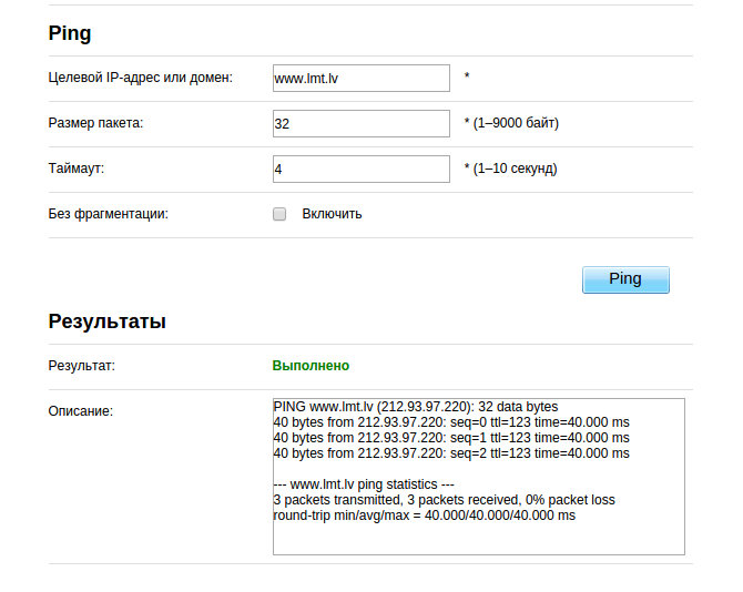

пинг 3G

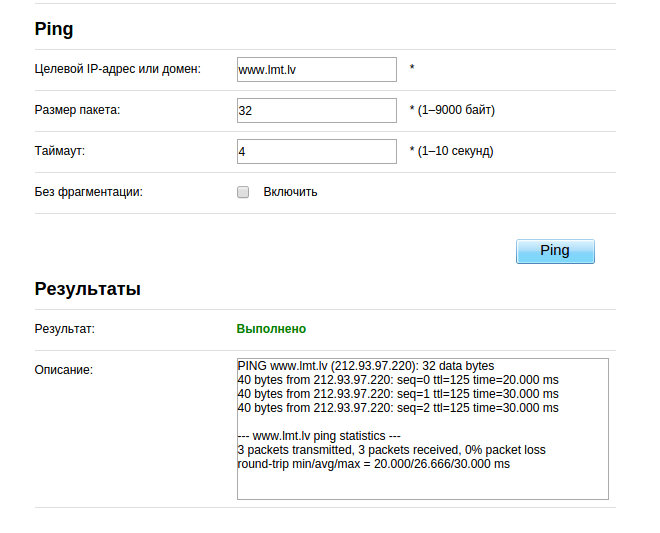

пинг 4G

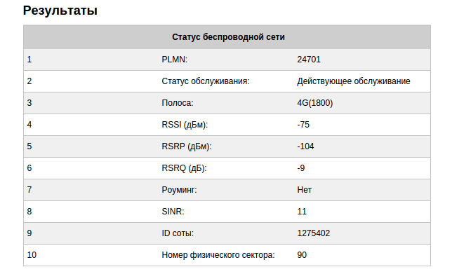

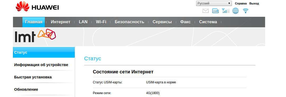

статус 3G
статус 4G

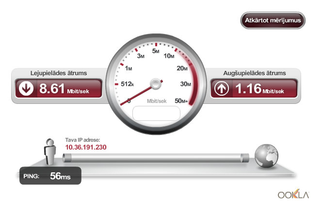

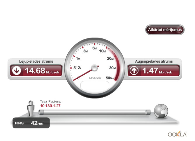

скорость 3G
скорость 4G
В антеннах я "чайник". Антенну делал впервые и как ни странно, вроде получилось.
Фото облучателей

статус 3G
статус 4G
скорость 3G
скорость 4G
