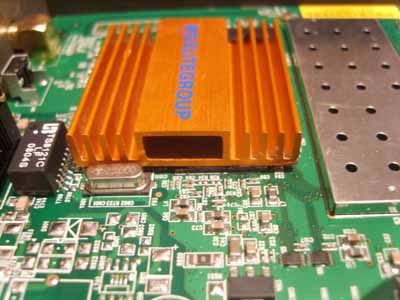

Привет всем. повысил мощьность через acowa до 23db(199mv), проблему охлаждения решил очень просто прилепил на холодную сварку радиатор от чипсета с древнего компа. стабильность работы намного улучшилась. уже почти забыл про перебои,хотя иногда бывает 5-7% всетаки. Всем удачи...
DWL-2100AP как охладить при 23db через Acowa
Ээээ, ващет 23db делаит СВЧ усилитель, эт отдельное мокрухо, которая под метелическим экраном стоит. А так, не вижу связи между 23db и охлаждением ЦП, да иво и без 23db немешалобы дополнительно охлаждать. Но реальное охлаждение платы в целом даёт снос 3 вольтовых стабилизаторов.

Доброго времени суток, господа! У меня сложился такой вопрос: до соседа добивает сигнал только в 23 dbm, усилил с помощью утилиты от акова, сабж - 2100AP от длинка. Однако при увеличении мощности, заметно увеличилась и температура корпуса... Разобрав, понял что греются пара чипов, и встал вопрос о пассивном охлаждении. Очень много перерыл информации, однако так и не понял на что именно ставить радиатор. Скрин в 1м посте сделан в том ракурсе, где непонятно для меня, нужно ли закрывать чипы акромя атхеровского или нет. Прилагаю фотку собственноручно снятую, точке уже 2-3 года кстати = ) И я выделил красным квадратом то, что по моему мнению является площадью для размещения радиатора. Однако ещё встаёт вопрос, как его крепить? Термоклеем, или же между радиатором и корпусом люan заложить прокладкой (резина), или же без термоклея не обойтись? Спасибо.

Только наверно какойто специальный ,не бумажныйСообщение от Andree Посмотреть сообщениеFlash и RAM память (прямоугольные чипы) не греются, прилипить можно на 2х сторониий тонкий скотч.
коэффициент теплопроводности бумаги 0.128—0.174 Вт/(м-К).:nea: (средние сравнительные значения медь-320 :Сталь-52 :бумага-0.14)
При такой теплопередаче микруха 25 раз успеет сгореть от перегрева прежде чем радиатор начнет получать от нее тепло и рассеивать в окружающую среду. Так поступают только братья китайцы....
Купите один раз в любом компьютерном магазине набор клейких игольчатых радиаторов для компа, стоит это понты и идеально подходит по размеру на азерос .....и будет вам надежное счасьте.QUO NON ASCENDAM
Andree, о, спасибо. Я догадывался что главным чипом является тот, на котором и написано Atheros, но как говорится - лучше перебдеть, чем недобдеть. Если верно понимаю, то в охлаждении нуждается только атхеровский чип. А тот квадратный, что слева от него? И если верно понял, радиатор покрывает и прямоугольные чипы и тот мальенький квадратный, но это необязательно что бы он их покрывал, это так сказать, издержки производства, т.е. что бы поставить радиатор на атхеровский чип, то этот радиатор ещё и покроет прямоугольные 2 шт. и один квадатный. Здесь ничего неслучится плохого? Хотя это уже паранойя... Но всё же...

Вариант крепления радиатора для DI-524, также я применял такой способ для радиаторов на видеопамять.Сообщение от JIABP Посмотреть сообщениеОднако ещё встаёт вопрос, как его крепить? Термоклеем, или же между радиатором и корпусом люan заложить прокладкой (резина), или же без термоклея не обойтись?Gray©at
БольшИй % тепла отдается на печатную плату( 3 и 4 чип припаена подложкой микросхемы к плате) ..и я припоял крылышки из латуни с обратной стороны печатки
после или подпояю к крылышкам радиатор ,или через теплопроводящую резину прижму к корпусу...
на 4 чип сверху боюсь радиатор клеить...все таки СВЧ,и лишняя емкость повредит тут только
