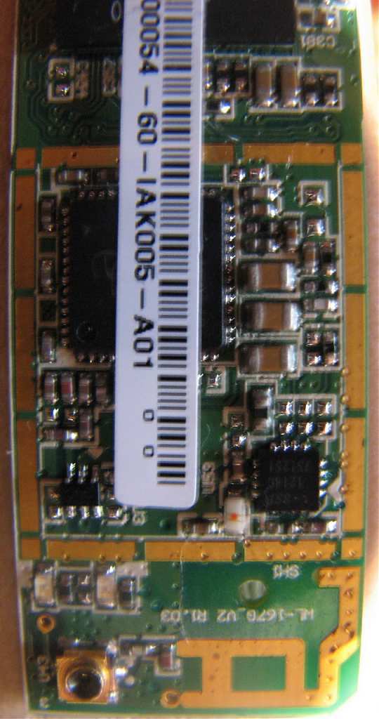

А вот и фото! и четут нуна придумать?Сообщение от Peeoner Посмотреть сообщениеВ глаза ее не видел! хоть бы фото выложили!

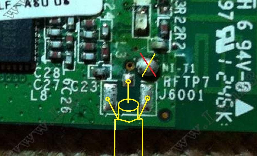

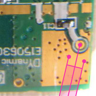

Для мало понемающих немного поподробней что и где резать нужно? Дорожку разрезать чтоб откинуть контактор?Сообщение от GrayCat Посмотреть сообщение"Опорная точка" - "пятак" с переходом дорожки с одной стороны на другую. Режется дорога перед разъемом, паяется коаксиал жилой к "пятаку", оплеткой к заливке вокруг него.
чето ничего не выходит! может как-то подругому нужно?Сообщение от GrayCat Посмотреть сообщение"Опорная точка" - "пятак" с переходом дорожки с одной стороны на другую. Режется дорога перед разъемом, паяется коаксиал жилой к "пятаку", оплеткой к заливке вокруг него.

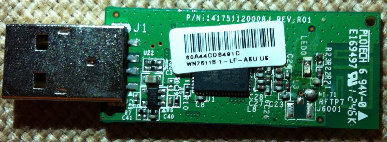

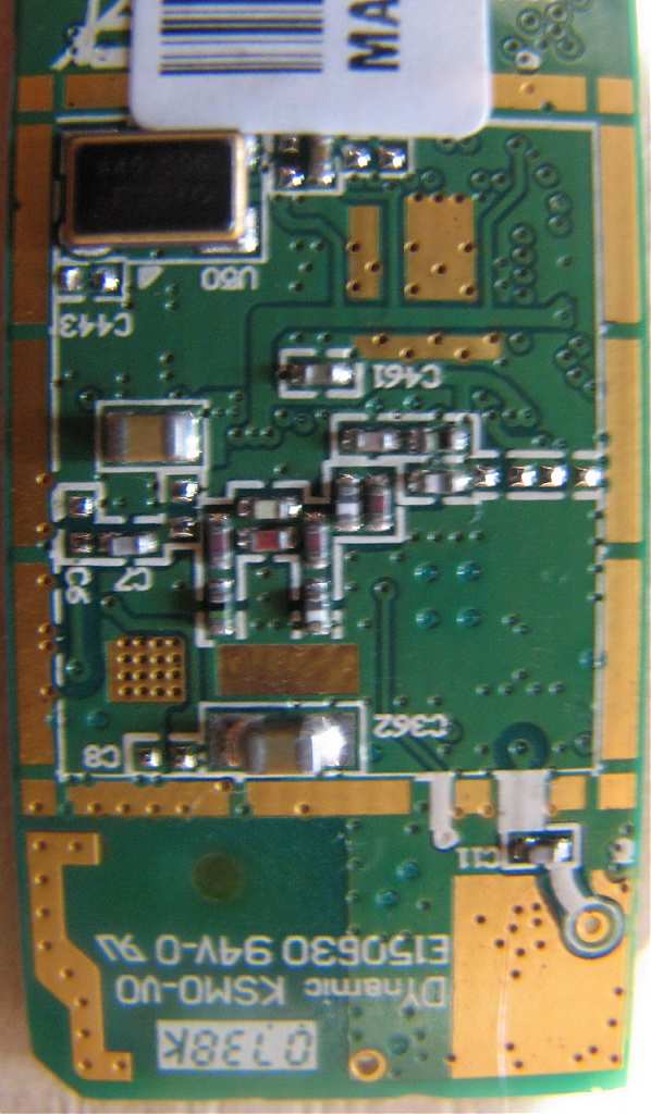

вот вам нормальная фота, у меня такойже девайс, сдуру купил....
а штатный контур я царапать нестал и присобачил вот так
скажите мне насколько этот вариант хуже вышепредложенного?
штатный контур силно мешает? или запитка слишком размашестая?
если вы меня убедите что при такой запитке большие потери то придётся раздербанить свисток и перепаять
Думаю, если ОНО работает - лучше не трогать! :to_becom: Вариант, конечно, неидеальный, но в таких тонких деталях лишние "переделки" могут вообще все убить.Сообщение от TANK Посмотреть сообщениеесли вы меня убедите что при такой запитке большие потери то придётся раздербанить свисток и перепаять
Вот в следующий раз будешь делать - уже знаешь как правильно :)Gray©at
Мешает..он не контур,он антенна. "Отсасует" часть мощности и пр.Сообщение от TANK Посмотреть сообщениетам около разъёма ничего нет паять-неперепаять, может и переделаю.
вы не оветили насколько мешает штатный контур? мешает ли?
Аналогичный эфект получите если "втупую" соедините паралельно 2 антенны.
Если тебя устраюет как работает-лучше не трожь)))
