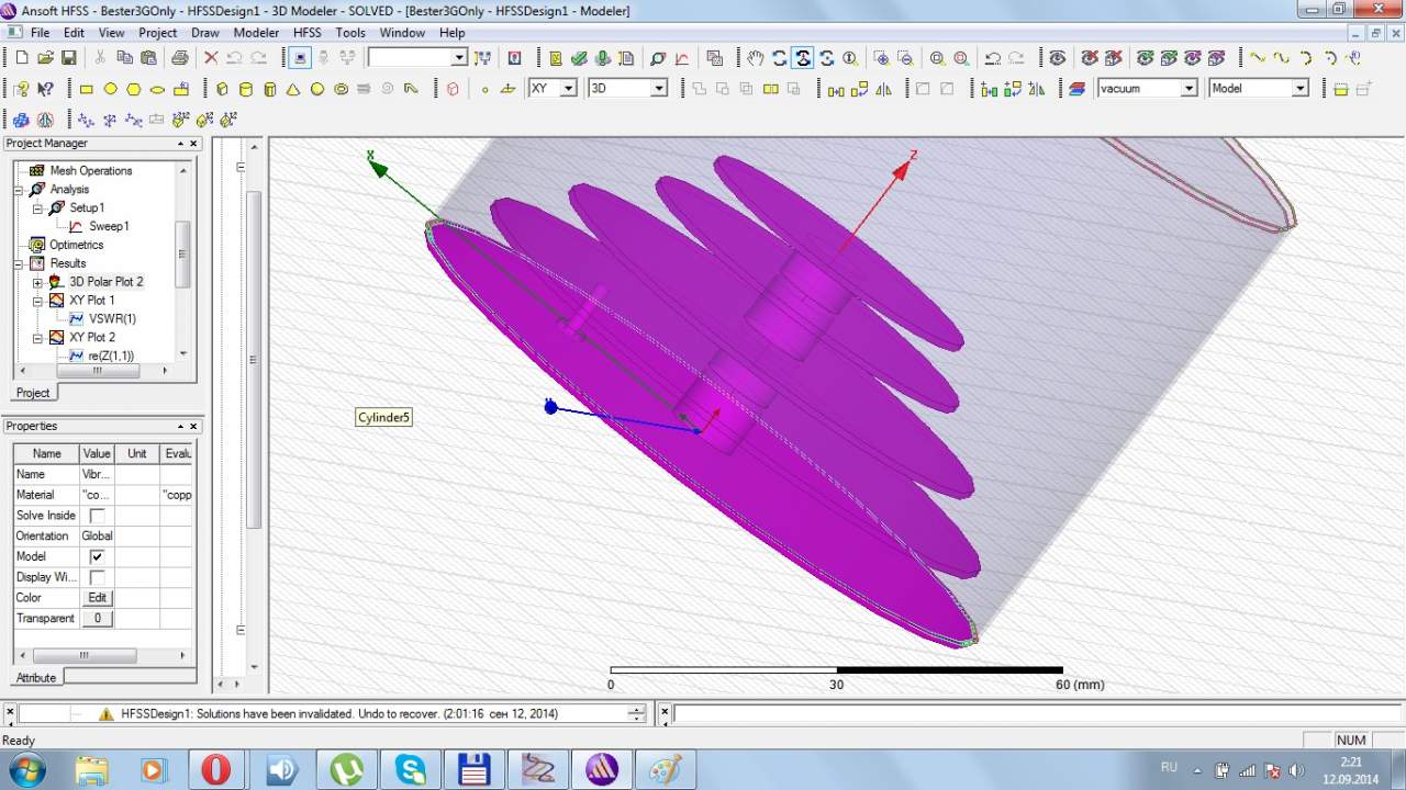

Сбылась мячта идиота:yahoo:
Наконец то получлось что то похожее.

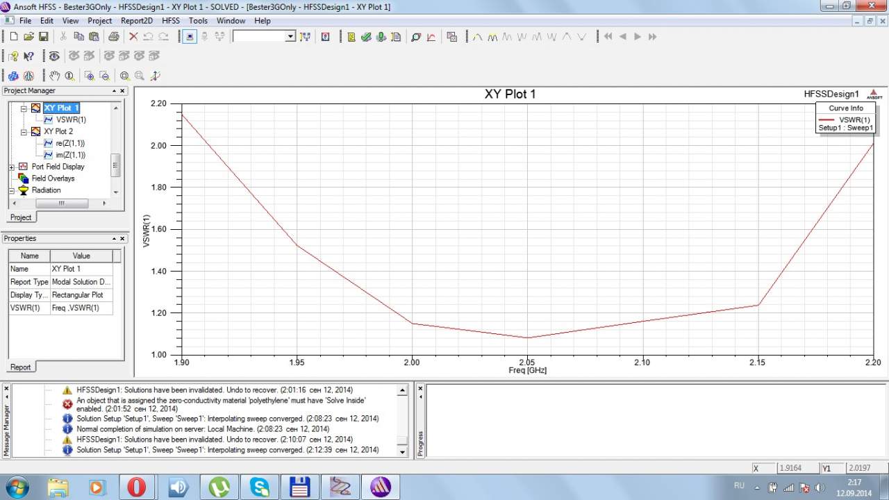

Особенности-поскольку корпус проходит очень близко к активному диску, то очень заметно влияет на ксв.(корпус выставлял как полиэтилен, диэлектрическая проницаемость чуть больше двух, толщина 1мм). В варианте от Бестер, очень маленький рефлектор, надо бы побольше(думал я) но....:search:все улетело.
Размеры чуть погодя.
