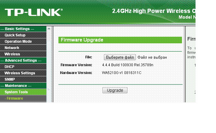

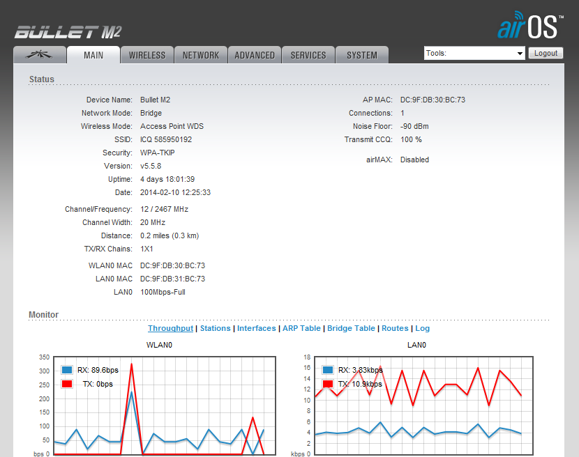

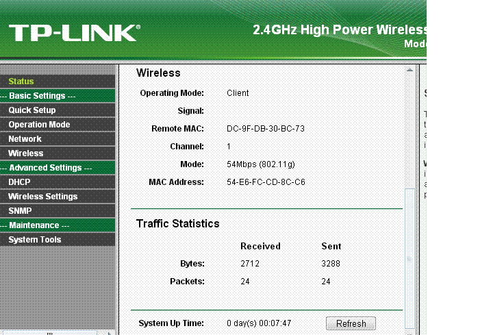

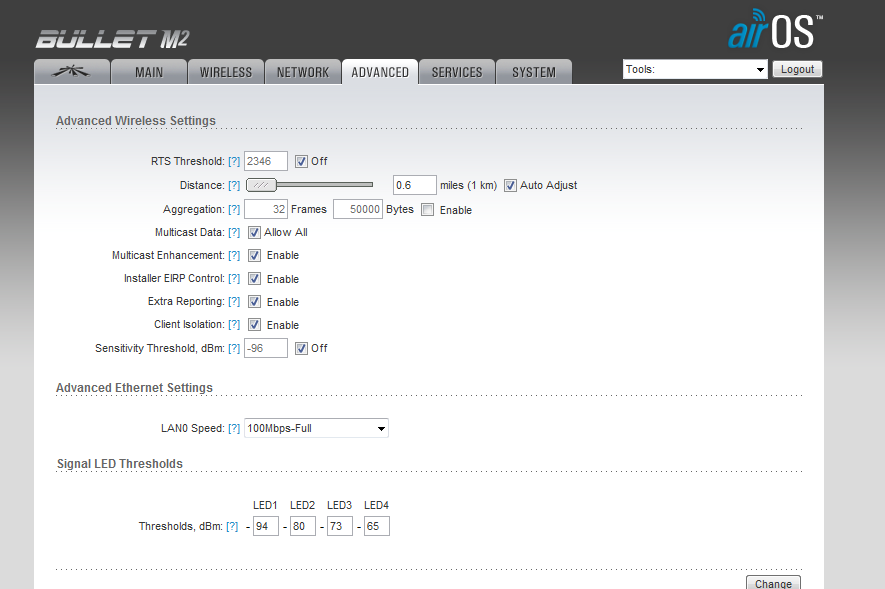

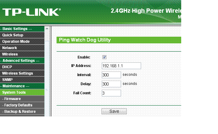

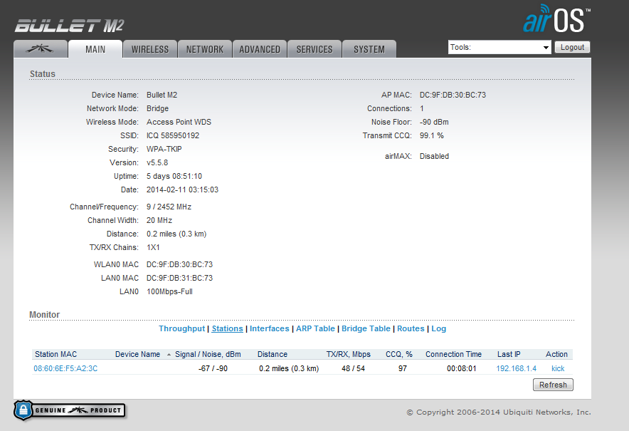

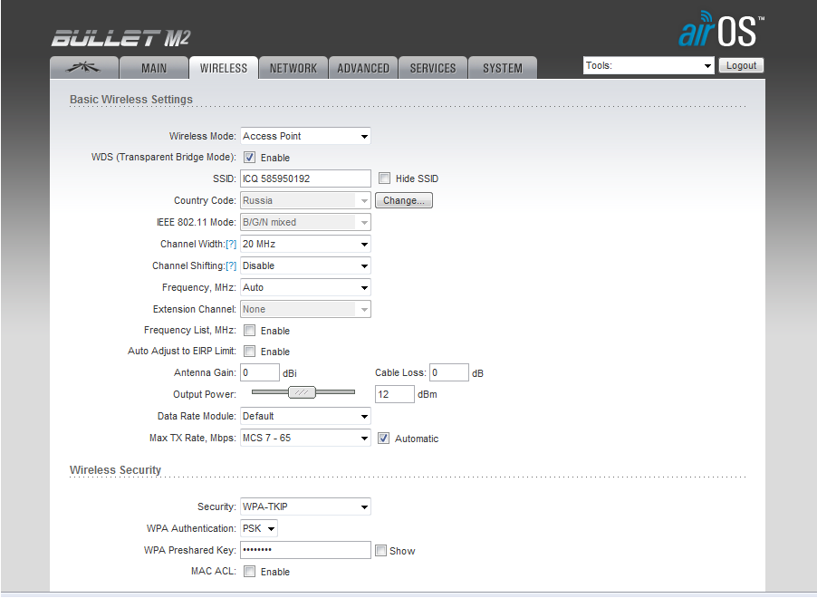

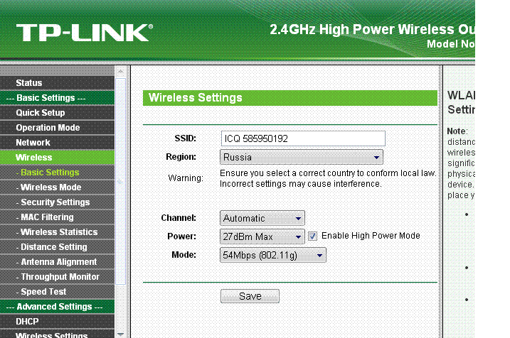

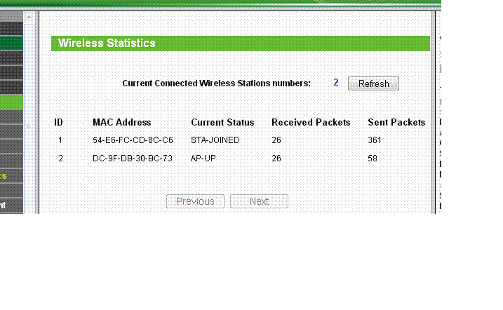

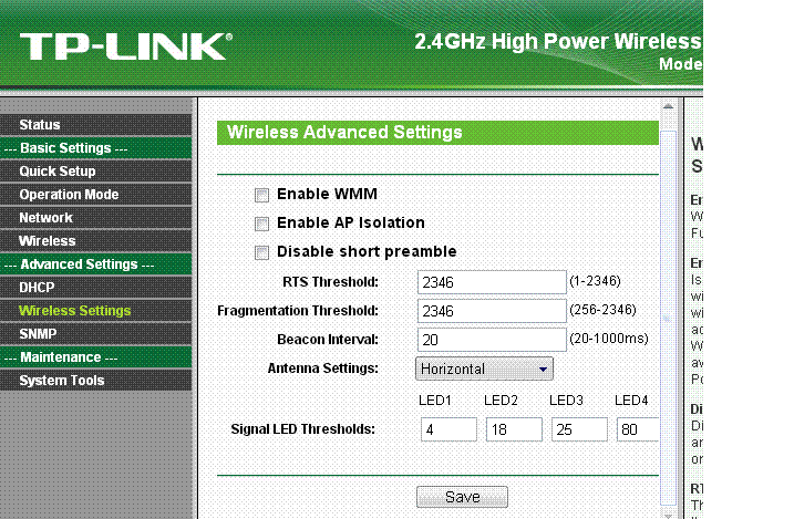

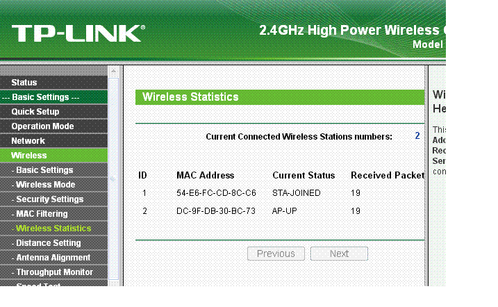

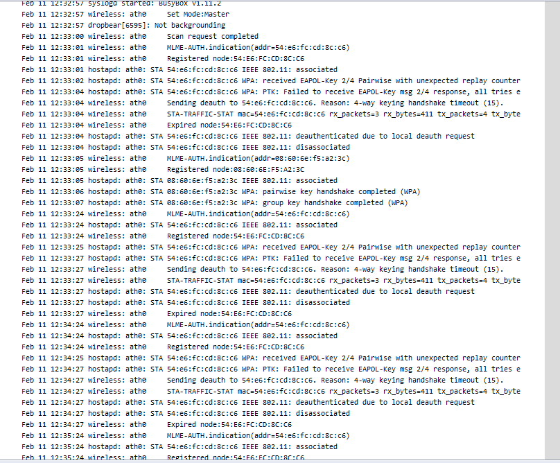

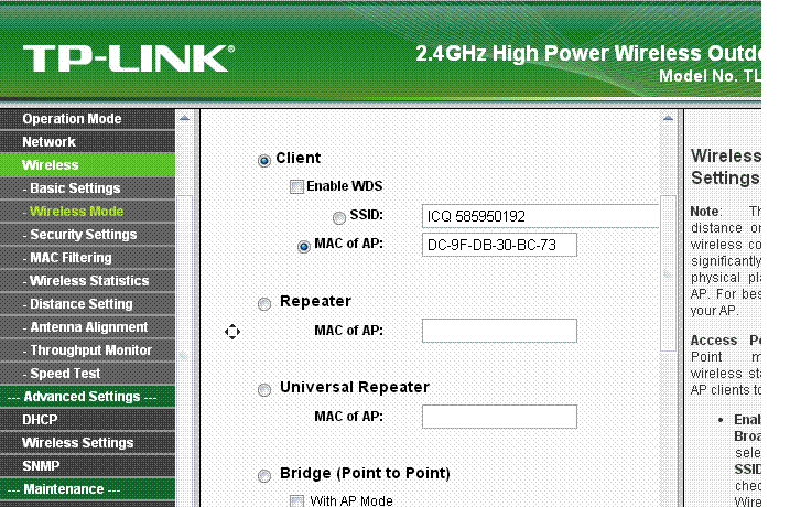

Здравствуйте помогите настроить точку TP-Link TL-WA5210G не как не хочет подключиться к Ubiquiti Bullet M2 HP .
клинт подклучается не надолго приблизительно на секунд 5- 10 и вылетает через некоторое время опять подключается и вылетает
видемость прямая 600-650мет. раньше стояли две точки TP-Link TL-WA5210G работали без всеких проблем и капризов а вот как поменял точку доступа на Ubiquiti Bullet M2 HP с круговой антеной Antex AX-2411R больше не сумел подключится нормально помогите настроить точку
компьютеры телефоны подключаются спокойно на 1км от точки
