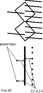

1) С рефлектором и с директорами перед рамками, как на картинке.
Судя по литературе, длина директора = 0,48? (0,48 длины волны антенны).

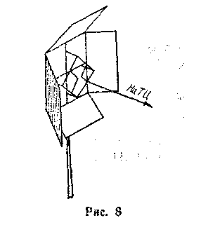

3) Можно попробовать рефлектор «усечённый рупор» как у Харченко.
К. Харченко. АНТЕННА ДИАПАЗОНА ДЦВ - http://tortuga.angarsk.su/unrar/harchk01/anteny.doc
