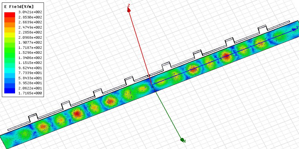

Это я хотел запитать антену по симметричной линии,а потом передумал,и просто укоротил цилиндры.

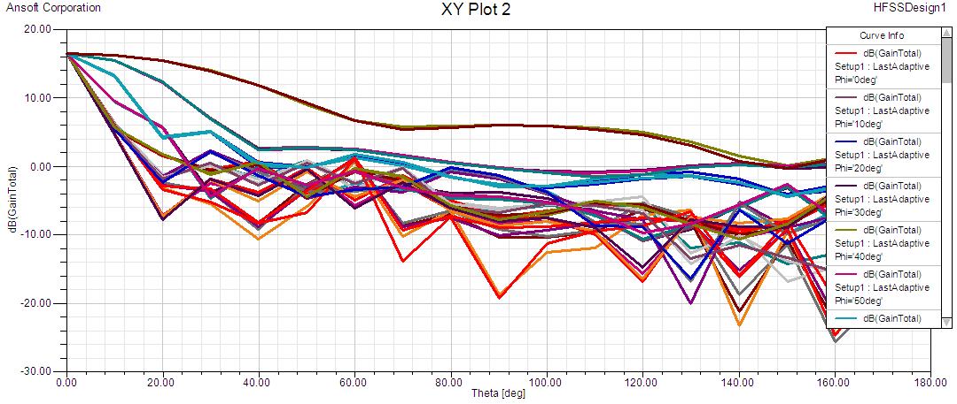

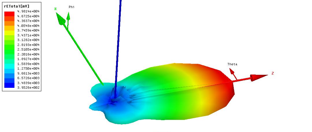

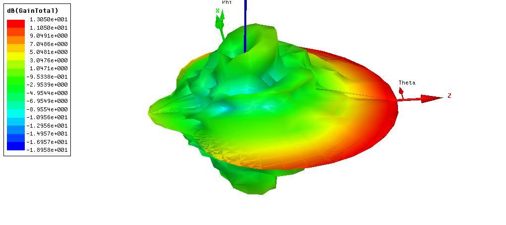

Вобщем думал-думал ,и решил сделать все же из медной фольги шириной 7мм,и толщиной порядка 0.1-0.2мм. Как ни странно-но КСВ оказалося аналогичным как у провода 2мм.На ночь поставил посчитать.Странно только одно-что случилося с диаграммой? это глюк проги,или это дествительно так.
Сегодня сравню по усилению все три варианта антенны
