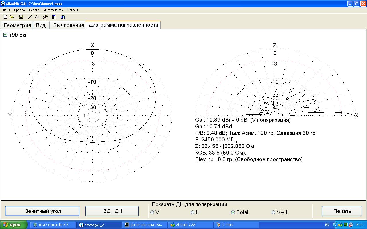

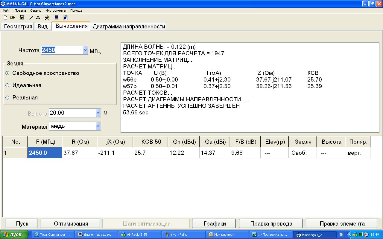

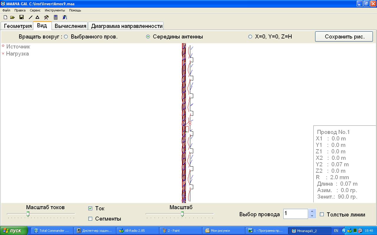

      Вобщем взял ММАNу и посчитал...бред какой то получаеться(

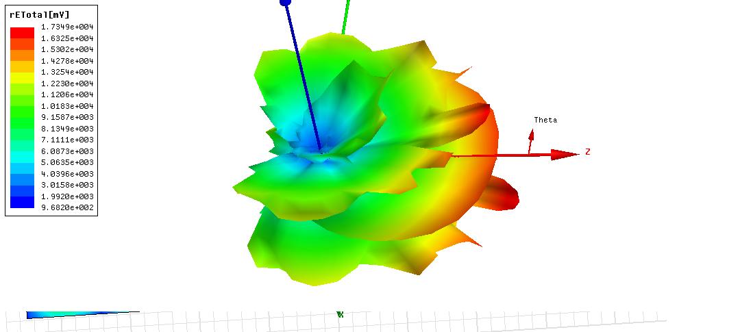

          Считать считает. Но вот как увидить диаграмму направленности и 3D диаграмму излучения антенны неизвестно!:wacko:
          Обнаружил только графики VSWR и чего то похожего на усиление.
          Ткните носом как называться график где покажет диаграммму антенны,и пр.,а то что то я не совсем понимаю что оно тут настроило.
          Если верить тому что оно насчитало-то Амос9 слишком узкополосный!

            На мой взгляд, стоило бы прорисовать точку запитки. На практике "палки" можно быстро просчитать в mmana. А узел согласования и симметрирования всё "сожрёт". И что там...

            Что бы увидеть поле в пространстве , нужно добавить плоскость на котрой будет отражаться.
            3D график, это пост процессорная обработка, появиться возможность нарисовать после корректного просчёта проекта.
            Если не совсем понятно, могу скинуть в файле проекта. Или посмотрите готовые рабочие проекты.
            Учитывая, что это решётка, все параметры (к.у. графики диаграмм направлености и т.д) корректны только в дальней зоне.
            Sphere поверхность делать на расстоянии 1,2 метра. Ститать будет очень долго, если в ОЗУ поместится. Это большой недостаток hfss.

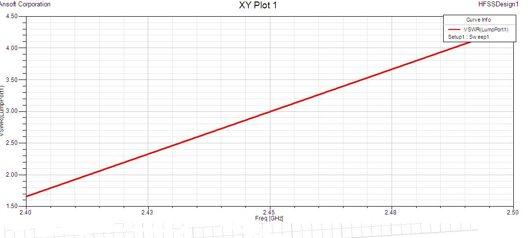

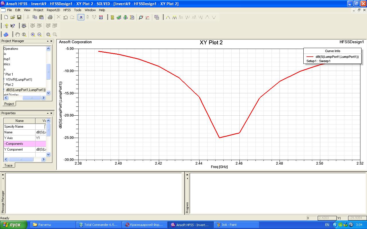

              Вот так сказать картинки для Invert Amos 9, файлы проекта. Сильно не пинать я в HFSS новичек:mda:
              Не понял почему КСВ и усиление такое-ведь 25Дб не может быть для такой антены,или может то не усиление:wacko:

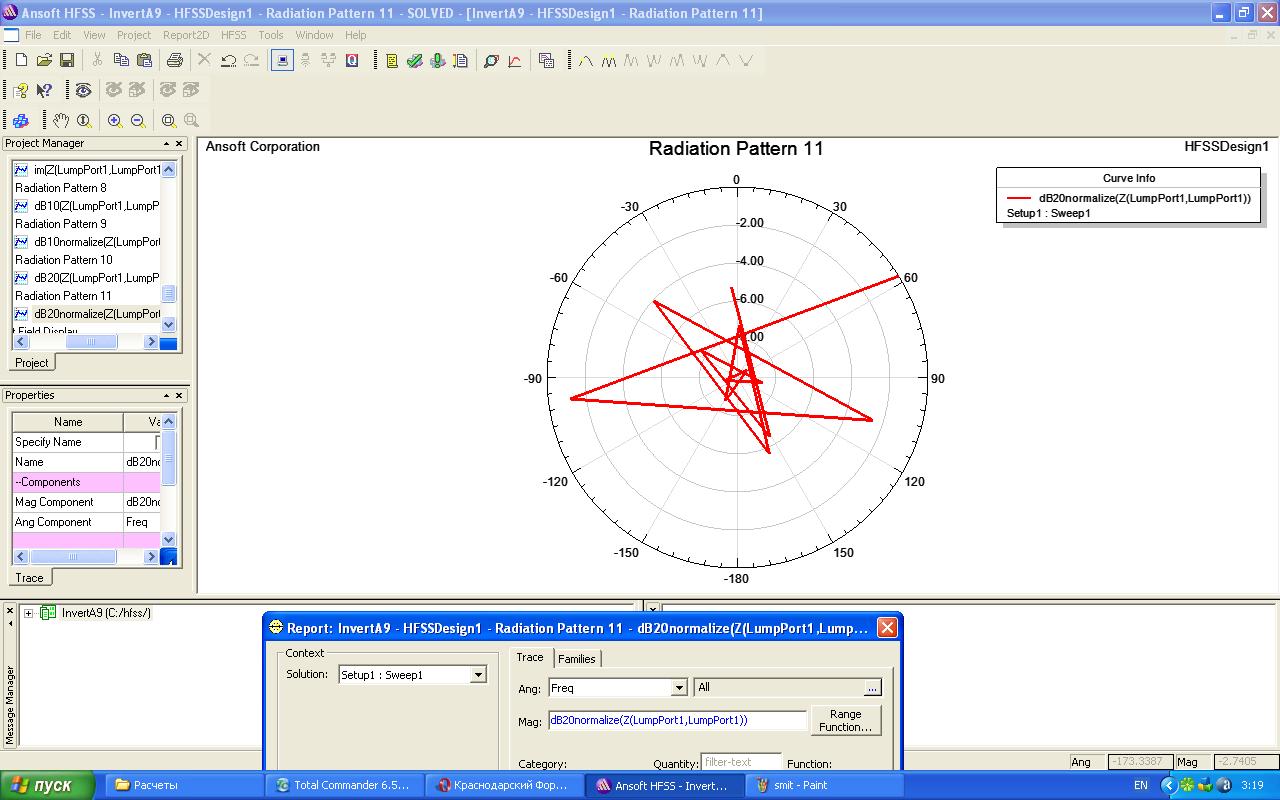

                  Единственный вопрос-как называються графики диаграммы антенны,ее усиления и SWR. Интуитивно вроде как нашел,но неуверен что оно то что надо.

                    Results -> Create report -> Far fields; radiation pattern или 3D Polar Plot -> Category: Gain; Quantity: GainTotal; Function: dB

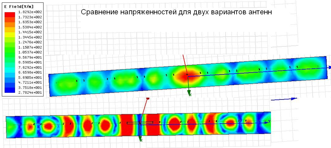

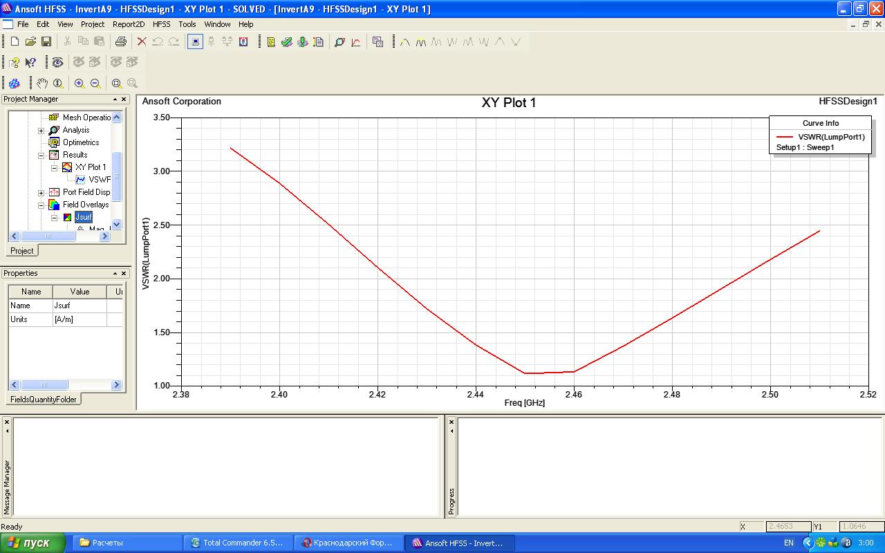

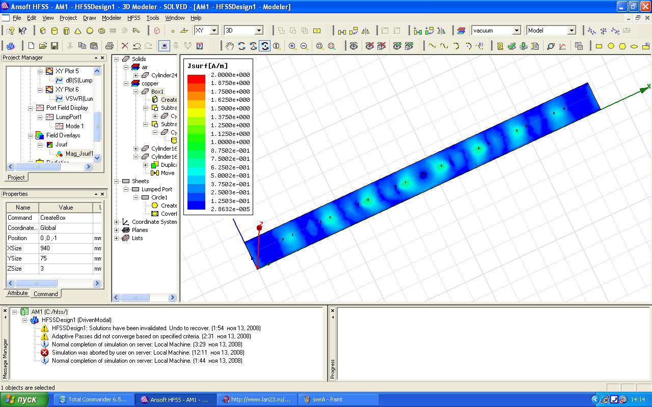

                          Вобщем покалечел антену,эксперементально было установлено что если заменить элемент A на полосковую линию,улучшаеться согласование.
                          Еще приделал так сказать-воздушный конденсатор.
                          На практике на 6 канале удалось получить КСВ около 1.3,ну а если пройтись по диапазону-на краях КСВ выходит за 1.5.
                          Решил посчитать,увидил что напряженноть поля антенны выросла-значит не все так плохо))
                          А если амос согнуть из полосы тонкого металла?? Если использовать размеры проволочной версии,как вы думаете что получиться?

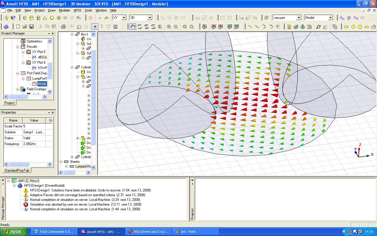

                          Да и еще вопросик по поводу HFSS:
                          HFSSDesign1 (DrivenModal)
                          [warning] Adaptive Passes did not converge based on specified criteria.
                          я так понимаю она что то не смогла посчитать ввиду не схождения матрицы-это вобще страшно? и как с ним бороться?
                            Сообщение от Peeoner Посмотреть сообщение
                            Думаю, что полоса частот увеличится, а что будет с КСВ - сам посмотришь.
                              Заметил версия 11.1 больше "глючит" чем 11.0. HFSS не любит сложных конструкций в проекте. Если не потребуется параметризация, какой то сложной части, то лучше нарисоватьэту часть в Solid Works и импортировать в проект.
                              В проекте эта часть (рисунок), я думаю излишне наворочена.
                              Выкладывай промежуточные проекты.
