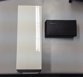

    Вот что нашел сегодня. Может кому то будеть интересно..

    [ATTACH=CONFIG]17098[/ATTACH]
    там же ещё CPE520, CPE210, CPE220
    Самый главный вопрос - сколько флешка?
      Да. Но это только анонс. Их нет в продаже.
      Уни. А где ты нашел инфу про CPE520, CPE210, CPE220 - ?

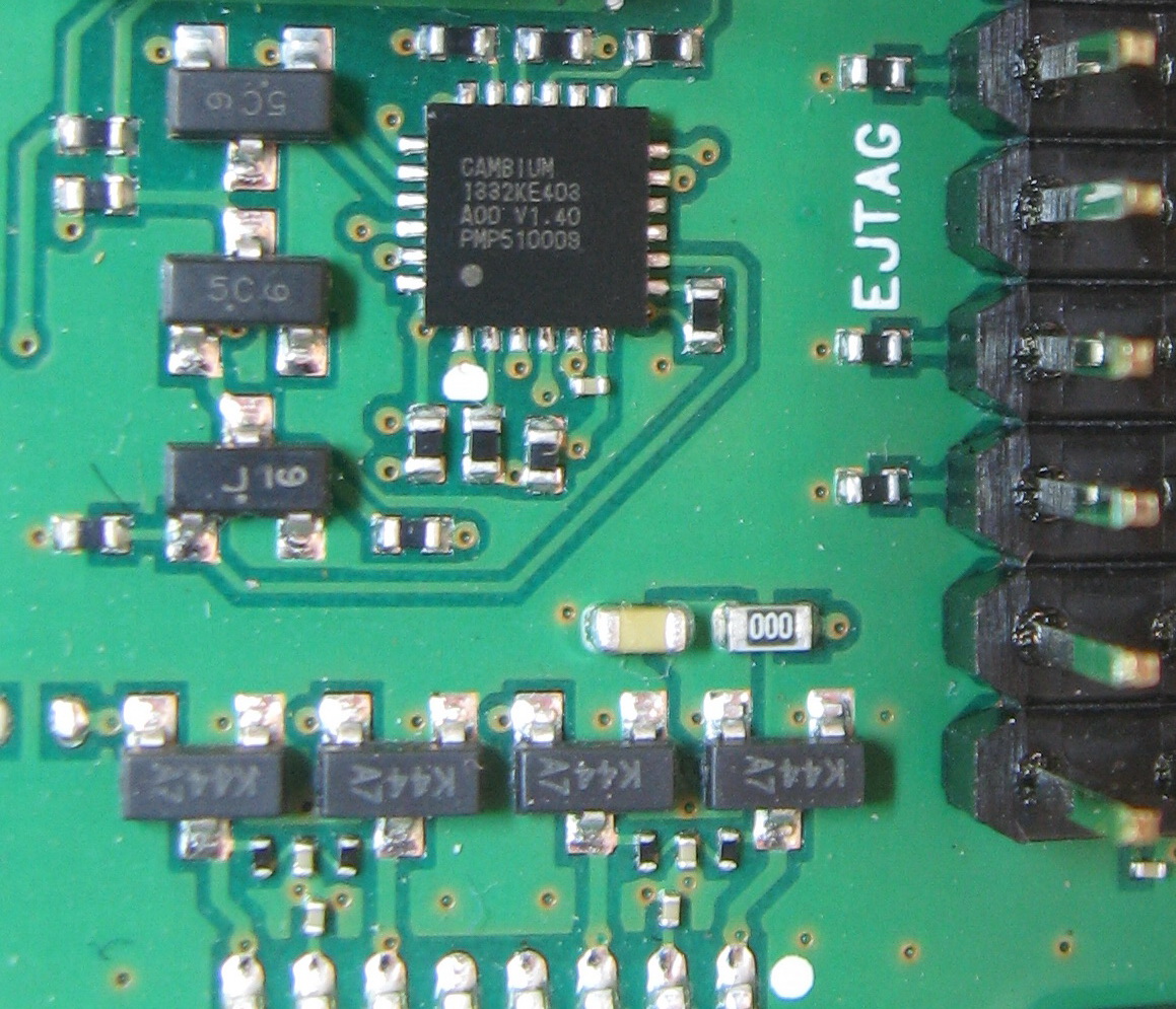

        Ну вот появился кандидат на перепрошивку в Cambium ePMP 1000.http://forum.nag.ru/forum/index.php?...ttach_id=18518
          C Cambium ePMP 1000 не так все просто
            Просто второй интерфейс. На одном интерфейсе сидит интегрированный свитч на 100мбит на втором интерфейсная шина MII/RMII/RGMII которая позволяет подключать любой коммутатор.
