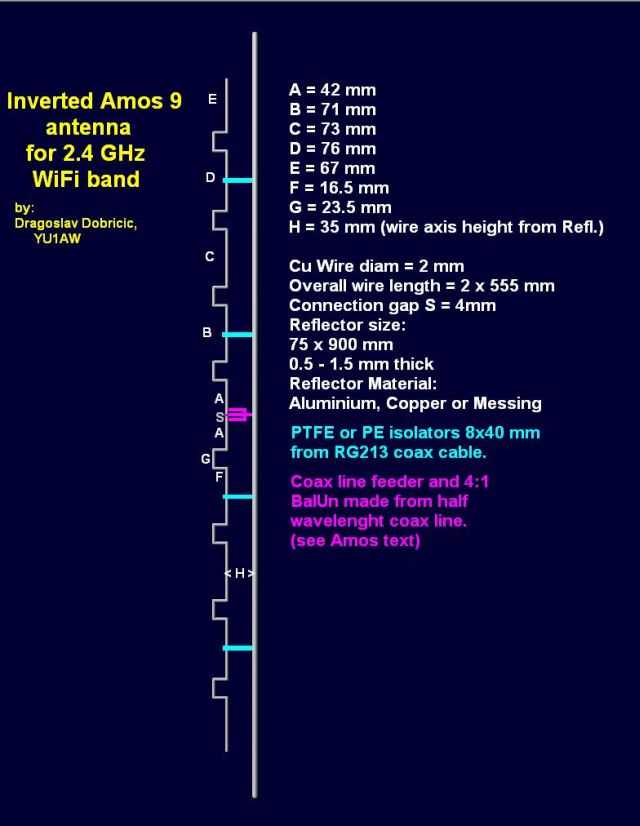

Посмотрите еще здесь:
http://www.qsl.net/yu1aw/vhf_ant.htm
Проблема с ксв для амоса9 всеже актуальна, чувствую надо делать ксв метр. И черт его знает, какое у меня значение, но по усилению близко к биквадрату 10дб. Построю инверт версию вот и сравним. Танцуешь тут с штангель-циркулем полдня а там изначально ксв меньше 3 не получить а без настройки в разы больше.
