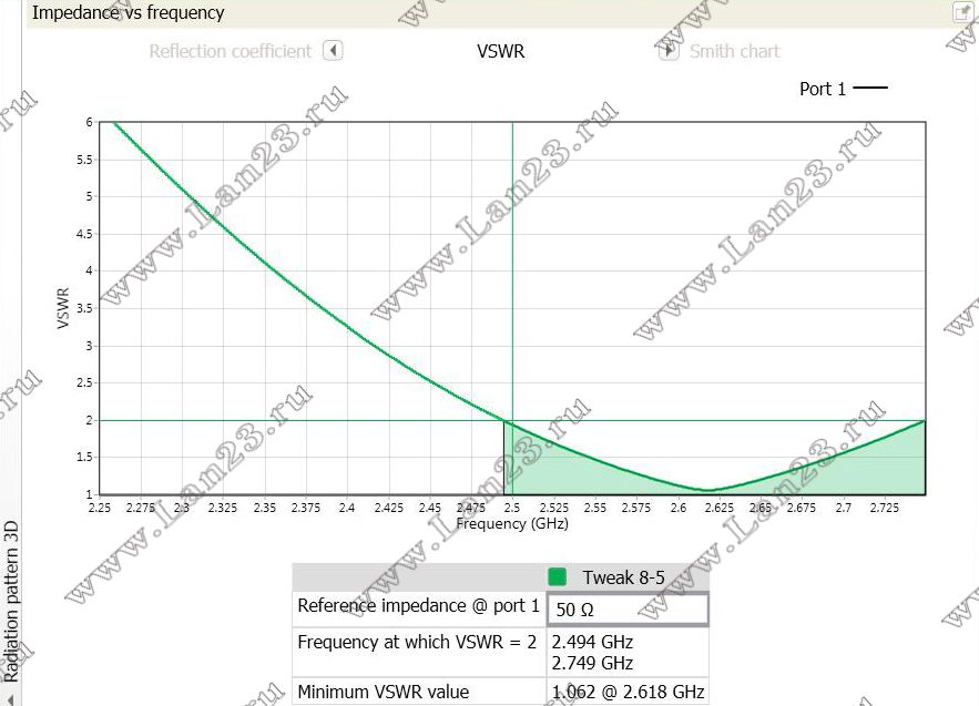

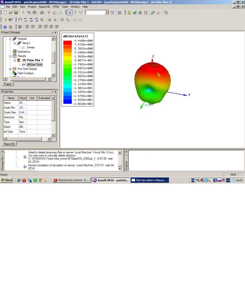

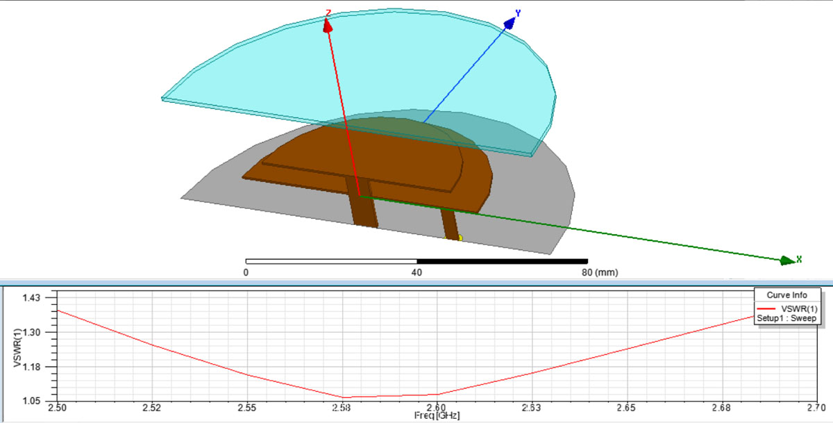

Вот для "затравки" график КСВ обычного круглого патча... Его же можно и в МИМО.
размеры: Ф патча 62,9мм (если делать без корпуса, то Ф63 мм); запитка 26,5 мм от центра патча; Ф штыря запитки 1,6-1,8мм; зазор патч/рефлектор 8,5 мм.
При монтаже в "баночке от селёдки", резонанс чуток опустится и будет самое то.
